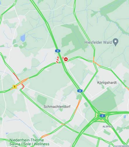

Hallo, ich wollte kein neues Thema anfangen - habe aber ein ähnliches Problem - nur umgekehrt: Mein Command NTG1 zeigt korrekt gesperrte Autobahnauffahrten (hier Autobahn A3 in Richtung Holland) an. Die Navigation / Routenberechnung interessiert das aber nicht und es wird eine Route unter Nitzung der gesperrten Auffahrt berechnet. Meine Routenplanung ist auf "dynamisch" eingestellt, daran sollte es also nicht liegen. Habt´ ihr eine Idee warum die Routenberechnung gemeldete Störungen (in diesem Fall eine komplette Sperrung) nicht berücksichtigt?
Screenshot-2021-09-25-10-48
