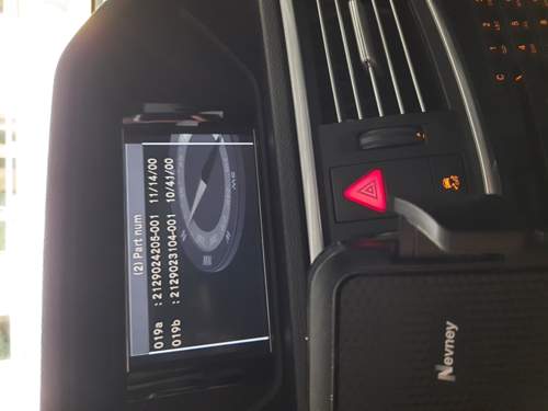

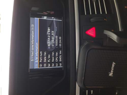

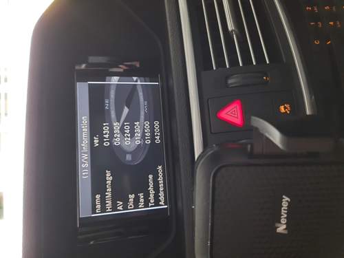

Außerdem hilft oft ein Update vom COMAND oder AUDIO 20 --- kann ich anbieten.
Update vom Comand würde mich auch interessieren. Unter welchem Punkt im Geheimmenü finde ich die aktuelle Version heraus?

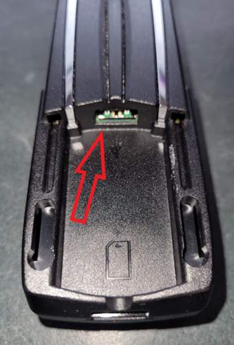

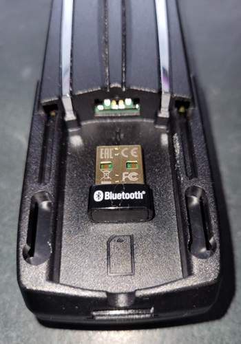

ich habe bis jetzt immer über mein SAP V4 telefoniert (Comand Online 4.7)
Heute habe ich mich daran gemacht mein Samsung S20 über BT zu verbinden.
Ging eigentlich recht einfach und zügig; NUR:
Wenn ich mein Fahrzeug neu starte ist das S20 im Display weg und ich muss es wieder neu anklicken.
Wenn ich auf "Telefon" gehe kommt nur das Bild 2 (MB Notruf + MB Contakt), ich würde aber gerne MEIN Telefonbuch im Display sehen!
Was mache ich falsch??
1
1
Ist auf dem Telefon die Kontaktfreigabe für das COMAND aktiviert? Bei den Bluetoothgeräten neben MB Bluetooth auf das Zahnrad gehen. Dort kann man die Freigaben einzeln erteilen.
Achim
Das SAP Modul wird, wenn installiert, mit Vorrang behandelt. Bei Zündung An wird es geladen und alle anderen Geräte, die danach auftauchen, müssen explizit angewählt werden. Hier gab es mal ein Thema mit Beschreibung, wie diese Reihenfolge geändert werden kann.
Danke!
Habe meine Kontakte auf die SIM im Telefon kopiert, jetzt funktioniert es; die waren vorher nur auf dem Telefon gespeichert!
Das SAP kann nur die Kontakte auf der SIM lesen. Hasst du dein Handy über das SAP verbunden, oder direkt am COMAND?
Ich glaube, ich hatte damals eine App, die das normale Telefonbuch für das SAP-Modul zugänglich gemacht hat. Ist aber schon eine Weile her. Vielleicht erinnere ich mich falsch.
