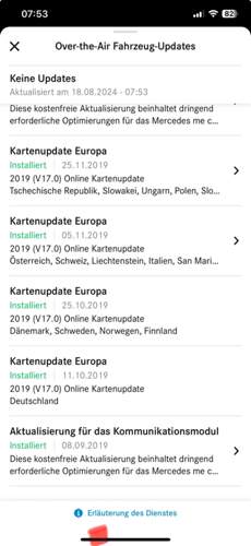

Ich besitze meinen W 213 seit 06/2016 und das OTA-Update hat genau 1 x funktioniert.
Danach nie wieder und ich bin auf die manuelle Aktualisierung per USB übergegangen.

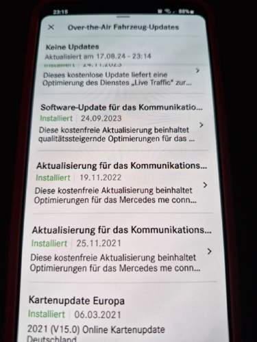

Also bei mir geht es, mittlerweile wird schon das dritte Update installiert. Der Vorgang dauert allerdings extrem lang, da können schon mal drei Wochen vergehen. Das erste Update musste ich allerdings auch manuell machen.

Bei mir wurde in Mercedes.Me angezeigt, dass ich für Deutschland nicht automatisch installieren kann. Das Update vom Stick ohne Navigation im Stand dauerte 10 Minuten. Für Österreich/Schweiz, BENELux, Frankreich, Skandinavien (ca. 9 GB) Dauerte es dann ca. 1h. Allerdings mit aktiver Navigation.
Ich werde jetzt sukzessive die restlichen Länder updaten.

Ich habe das LTE Modul, wie gesagt ich kann ganz klar bestätigen, dass der Download nicht das Problem ist, sondern die Installation wirklich lange dauert, aber bisher bei mir immer erfolgreich war.
Ich habe gerade ein paar Nachbarländer installiert, zusammen 5,5 GB.
Mit Navigation wurden in 1:10h 50% installiert. Die restlichen 50% ohne Navigation in 40 Minuten. Da der USB Stick auch im 2. Port funktioniert und man trotz Update das COMAND weiter benutzen kann, ist es kein Beinbruch. Einmal angestoßen, kann man es beliebig oft unterbrechen, wenn man das System ausschaltet. Beim nächsten Start wird dann das Update fortgeführt.
