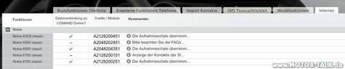

Ich habe gerade mal bei www.mercedes-benz-mobile.com nachgeschaut, welches Handy die meisten Funktionen beherrscht. Da die Info für die E-Klasse wohl noch nicht aktuallisiert wurde, habe ich bei der C-Klasse ab 3.2011 nachgeschaut.
Die Nokia's 6500 und 6700 scheinen ziemlich viele Funktionen zu unterstützen.
Was ich allerdings nicht verstehe, warum bei vielen Handy's zwei unterschiedliche Cradles angeboten werden. (siehe Screenshot im Anhang)
Z.B. bei dem Nokia 6500 das Cradle A2048202451 und das A2048204351.
Im oberen Beispiel ist das 4351 wohl das Modell mit mehr Funktionalität. Z.b. auch Datenverbindung zu Command Online.
Screen-capture
Dann hast du doch deine Frage selbst schon beantwortet.
