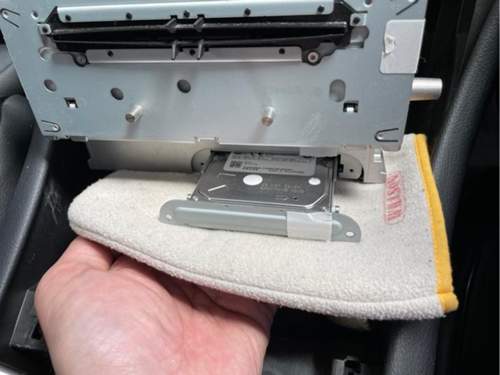

Nach langer Zeit ist jetzt das Problem behoben.
Anfang Dezember 2024 hatte ich endlich einen Termin beim :).
Das von mir erwartete Ergebnis: HU defekt, muss getauscht werden.
Anfrage bei der MB100: Material und Arbeitskosten werden zu 100% übernommen. :D
HU wurde bestellt, vsl. Lieferzeit Mitte 2025 :rolleyes::confused:
Kurz vor Weihnachten kam dann der erfreuliche Anruf: Die HU ist schon da! :D
Nächst möglichen Termin zum Tausch für den 21.01.2025 gebucht.
Gestern das Fahrzeug abgeholt. Neue HU wurde mit aktueller SW und aktuellen Kartendaten installiert.
Alles läuft sauber.
Ich bin glücklich, dass ich nicht mehr auf die umständliche Navigation mit Google Maps via AA angewiesen bin.
Mal schauen, wie die neue HU das nächste Kartenupdate verträgt ;)
Btw. : allein schon durch diese Reparatur haben sich die 3 Jahre MB100 schon gelohnt. Allein die HU kostet neu schon 3000€!
