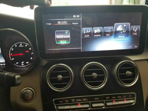

Apropos COMAND online, wie bereits angekündigt,
das große Media Display (10,25"), so wie es diesen Sommer bei C-Klasse Mopf u. Sommer 2019 bei GLC Mopf zu haben sein wird, kann in ca. 4 Wochen auch schon für ungeduldige GLC Fahrer bestellt werden.
Preis u. Technik Infos für die Nachrüstung bzw. eigtl. ist es ja eine Vor-rüstung ;), werden dann auch genannt.
10-25
@Protectar
Vielleicht eine blöde Frage. Kann ich das von mir bestellte Comand dann wechseln....?
