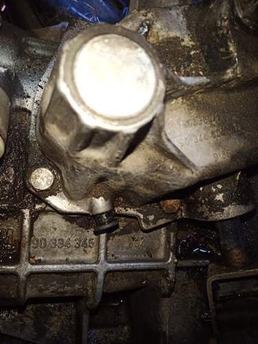

Getriebeübersetzung: es gibt C und W Getriebe und verschiedene Achsübersetzungen. GetriebeNummer mit Achsübersetzung steht unten neben dem Blechdeckel

Ich hab such ein längeres Getriebe eingebaut ein W anstelle eines C Getriebes. Die Achsübersetzung ist gleich. Und in meinem Fall sogar die zwei ersten Gänge. Anfahren am Berg geht also wie vorher. Such einfach mal nach "F13 Getriebe Übersetzungen".
Da könnte man sogar herausfinden, ob dein Getriebe überhaupt das richtige ist, oder ob schonmal einer irgendeins eingebaut hat.

Themenstarteram 28. Februar 2023 um 14:45
Ich habe diese Nummern entdeckt. Unten beim Gehäuse vom 5. Gang steht nichts.
