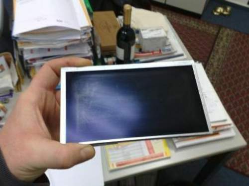

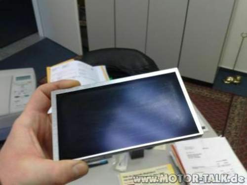

wenn das Display schon verkratzt ist, bekommste es nicht mehr hin. Da hilft nur eins, Display ausbauen und eine Folie drüber machen. Hatte das Problem bei meinem SLK:mad: Nach der Aktion, sah das Display wie neu aus:)
