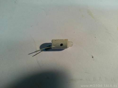

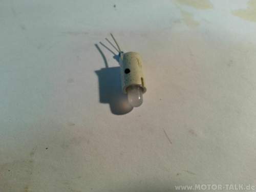

Bild 2 das weiße:D Ist eine geniale Fassung made by He-Man. Das ist ein 8er Dübel. Das hintere Ende abgeschnitten, so das noch die zwei Haken dran blieben, auf einer Seite ganz durchgeschnitten, Kabel durchgeführt, und man hat eine perfekt passende Halterung für die LED:D:D

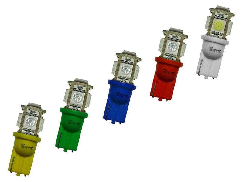

Habe ich mal bei einem zum testen gemacht. Da brauchst gar nichts zerdeppern. Die großen sind T10, und die kleinen sind T5. Die passen, ohne was kaputt zu machen. Musst dir nur die Zeit nehmen, um die passenden zu suchen. Dann brauchst noch nicht mal was zu löten. Du musst sie nur richtig rein drehen, oder stecken, sonst gehen sie nicht.

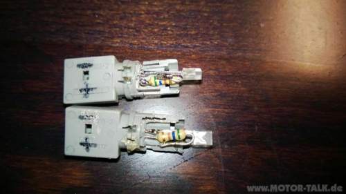

Für die Schalter habe ich mir gleich welche mit passenden Stecker gebaut, so brauche ich die auch nur noch wie die originalen zu stecken. Siehe Bild

fur bild 2, wo hast du die fassung her, also das weisse wo die led drin ist? ich hab damals einfach original birnen entfernt und in die "löcher" vom stecker je ein bein der led (mit 10ner wiederstand) rein gemacht ^^
wenn umlötest, nimm 10ner wiederstände, diese hab ich überall verbaut mit blauen leds und es hält bis heute. was immer hin bald nen halbes jahr ist, umbau war fürs asphaltfieber 2013 vorgenmonnen worden.
das test ich mal. mehr bilder hast von der idee nicht wa? aber danke für denn tipp :) :D
Kann ich auf Wunsch morgen noch welche machen. Habe da genug von den "Rohlingen" hier liegen:D
das wäre top. will das unbedingt auch haben ;) :D
cool auf die Halterund bin ich auch gespannt! :)
und für den Tacho diese hier?
3x die da für den Tacho?
http://www.ebay.de/.../350922323198
20x die da für den Rest? (Warnleuchten und KM Zähler)
http://www.ebay.de/.../390058152618?...
oder besser:
http://www.ebay.de/.../380771525622?...
Funktioniert mit den LEDs die Dimmung dann?
weil wenn nicht spar ich mir die 26€ für den LichtschalterDimmer wenn er eh weiter überbrückt werden muss...
