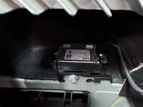

(PS. Links im kofferraum hinter der Abdeckung ist das Kommunikationsmodul. Weiss ist 4G. Schwarz ist 3G. /s. Bilder im Internet zu vergleichen).
