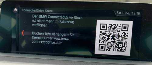

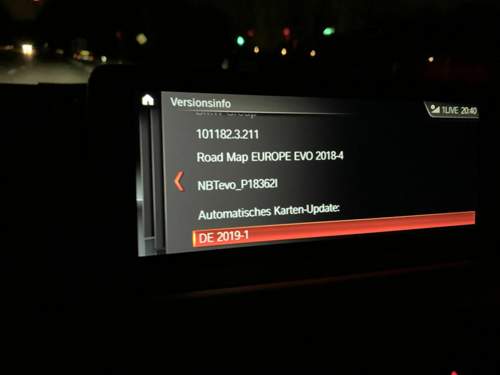

@P33T schrieb am 17. Januar 2020 um 11:49:50 Uhr:
Bei mir genau das gleiche. (ID6)
ConnectedDrive Store nicht erreichbar.
Navi Daten aktualisiert sich auch nicht OTA obwohl es gebucht ist. Hab nun per USB aktualisiert.
Der ConnectedDrive Store wurde abgestellt für alle.
Siehe Anhang.
