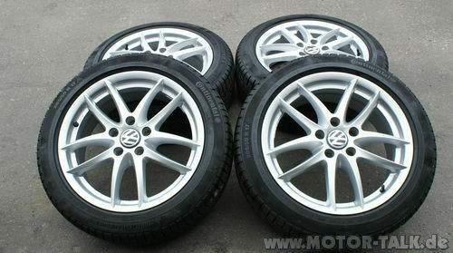

Hallo ,ich war heute bei der
30.000 Inspektion und war sehr erstaunt das meine VR nur noch 4mm Profil haben,hinten sind es 6,5 mm.
Soweit ich mich erinnere habe ich den 1 B7 mit der selben Laufleistung ca 32.000 km mit VR 6mm HR mit 6,5mm abgegeben.
Die Reifen haben eine Laufleitung von ca 15.000 km ,die andere Hälfte sind Winterreifen montiert die ich übrigens schon die 2 Saison fahre und die haben noch entspannte 6mm drauf .
Wie kann das sein ? Mein :-) war auch sehr überrascht.
Und nein ich fahre keine Rennen da ich immer 2 Hunde im Auto habe und damit eine völlig normal Fahrweise habe.
