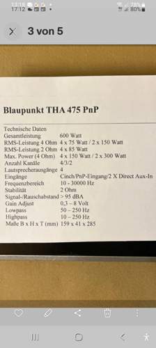

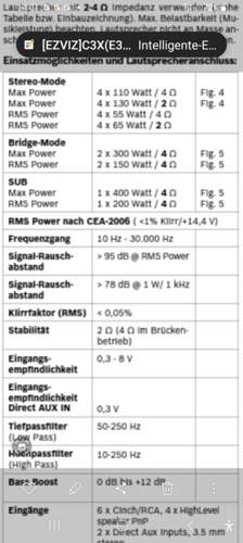

Na ist ja nun nicht gerade mega gigantisch! Auch meiner nicht obwohl er schon etwas mehr Leistung zu bieten hat ( siehe Pic). Und man glaubt es nicht, in der Beschreibung stand doch tatsächlich das mind. 2,5mm² zu verwenden sind. Das finde ich maßlos untertrieben. Habe daher 8er oder 10er verwendet. Bin mir nicht mehr ganz sicher. Masse habe ich an einer Sitzschraube entnommen ( da die Endstufe such unter dem Beifahrersitz befindet) und Plus wie gesagt direkt von der Batterie mit Sicherung 10cm nach der Batterie. An Deiner Stelle würde ich das ganze erstmal frei verkabelt versuchen um nicht sinnlos Kabel im Fzg. zu verlegen und das Problem am Ende vielleicht trotzdem noch ist. Für nen zeitnahen Test kannste Dir das Remote auch erstmal sparen. Klemmst + von der Batterie an + der Endstufe und machst davon eine Brücke zu + Remote. Dann checkste mal was bei allen möglichen Lautstärken passiert. Bin echt mal gespannt. Wenn das 'Radio' dann wieder abschaltet..... keine Ahnung. Bei den Test's am besten Motor laufen lassen oder aber Motor aus und Ladegerät an die Batterie anschließen. Wäre besser falls es länger dauern sollte.....;-)
Daten
Daten.

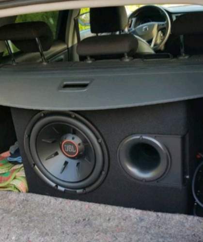

Hier übrigens mein Sub (passiv) 12''
Screenshot-20230812-135128-gallery

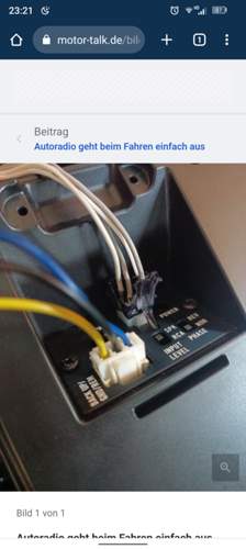

Nur wie kann ich an den SUB das dicke Kabel dran bekommen?
Würde jetzt auf die Batterie gehen mit Plus und Masse um das frei verkabelt mal zu testen.
Habe unter dem Stecker nur einen 1x1mm Pin.
Grüße.
Screenshot-20230812
Na da wird es wohl nichts mit einem anderen Kabel. Da dann erstmal die freie Verkabelung zur Batterie versuchen.

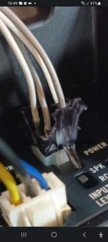

Zum ersten.. Aua wie sieht denn dein Stecker für den High Level Eingang aus?
Den Power Anschluss würd ich zb. durch entsprechende Verbinder realisieren oder durch Löten.. aber nach dem Löten das saubere und funktionssichere Isolieren nicht vergessen.
Na wie schaut's denn aus.... schon mal etwas versucht / getestet?
Ach und ja, wie sehen denn die Anschlußterminals bzw. der High/in Stecker aus??? Das wirkt mächtig schmorig oder täuscht das?
Stecker
War der Hund dran. Funktion ist aber da.:D
