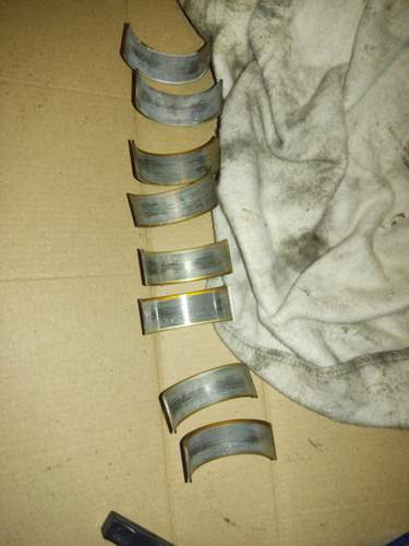

Der Motor wurde revidiert, Steuerzeiten sind richtig, wurde als erstes geprüft. Meine Lichtmaschine war vor der Reparatur am Ende ihres Lebens angekommen, wurde aber ausgetauscht. Hat das eventuell die Batterie gehimmelt?
Es handelt sich um einen N14 mit 158k KM auf der Uhr.
Hochdruckpumpe hatte vor der Reparatur funktioniert. Ist bereits die aktuelle Version seit knapp 4 Jahren und 50k KM.
Ansonsten ist das Thermostatgehäuse und die Wasserpumpe samt Rohr genau 14 Monate alt
