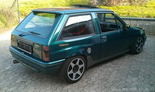

habe nen Corsa A mit c20xe umbau, Bj. ist 91.
Ist in diesem Zustand eine H Zulassung möglich wenn das Alter erreicht ist??

schonma dran gedacht das fürne H-zulassung das auto 30 jahre alt sein muss.... der motor ist ok, den gab es nachweisbar zu der zeit, den umbau in die möhre gab es auch, aber ich dachte der 1. umbau mit tüv (un das zählt wegen zeitgenössich) gab es 86´
ergo wären wir bei 2016.....
verdammt, den motor gabs ja erst 1988... den umbau dann auch 88, nich 86.

Dein Wagen ist EZ 1991, also ging ein H-Kennzeichen erst 2021. Da dein Umbau auf 2.0 16V innerhalb der ersten 10 Jahre war und das häufig gemacht wurde geht das. Wie der Prüfer das allerdings mit den anderen Anbauteilen und Umbauten sieht ist seine Sache, das ist liegt dann im Auge des Betrachters.
Also 2021 bei deiner Prüfstelle erkundigen.
Allerdings bin ich der Meinung, dass das bis dahin wieder ganz anders aussieht. In 8 Jahren passiert nunmal viel.

H gibt es mit dem c20xe Umbau wohl nicht weil es den Motor nie Original im Corsa A gab!
Wenn jemand andere Informationen besitzt wäre ich um Hilfe sehr dankbar!
