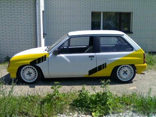

habe mal je ein foto der autos aufgeladen
sind halt keine umbauten aber solche umbauten wie sie in der brd möglich sind kann man in der ch nicht zum verkehr zulassen
stell dir vor der zeltklapanhänger welcher beim blauen corsa hängt ist ein umbau!!!!
habe blos das zelt inwändig entfehrnt also den texilstoff rausgenommen
das amt musste erst beraten und klären ob man den so zulassen kann und unter welchen bedingungen und mit welchen einträgen man den zulassen kann
ergebniss ein doppeltermin und dann mängelfreie zulassung von wohnanhänger zu sachentransportanhänger kasten mit deckel
also wenn auch in der brd der amtsschimmel lauthals wiehern kann auch in der ch gibt es hürden auf ämtern welche ihresgleichen sucht speziell strassenämter und bauämter

mh, sehr schickes cabrio.
tjaja, die schweizer habens etwas mit dem baurat, schon öfter gehört.
aber das mit dem vorzelt is schon ne witzige sache....
