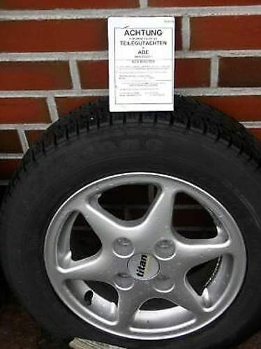

hey leute!
ich habe gerade die möglichkeit, einen satz nagelneuer sommerreifen auf titan- alufelgen (165/70r13)mit tüv teilegutachten und ABE zu bekommen...
muss ich die felgen zwingend eintragen lassen?
die größe ist/war beim corsa b ja ne seriengröße....
danke für eure hilfe!

jetzt kommt es darauf an was für Felgen es bei dir sind, bei mir steht unter bereifung genau die größe 165/70R13 aber mit tüv teilegutachten und abe versteh ich jetzt nicht, wenn ne abe dabei ist, ist es doch eintragungsfrei, oder meinst du teilegutachten für die felgen und abe für die reifenkombi?
Mußt du eintragen lassen, sowie alles was nicht original ist.
Mit ABE brauchst du nicht eintragen lassen, wenn es nur ein Gutachten ist, dann ja .
es sei denn du hast eine ABE dazu (was bei Felgen in Seriengröße durchaus möglich ist)
Kannst du entweder vom Hersteller oder vom KBA direkt beziehen, manch Prüfer trägt Felgen auch gerne direkt mit der KBA-Nummer ein, musst nur an einen Hinlaufen, der das macht.
Also irgendwas brauchst du eigtl schon, ich hatte bis heute aber nie Probleme bei Felgen, denen man Originalität abnehmen kann (z.B. Konzern (GM)-Logo, Opel/Hersteller-Embleme, Eingetragene Reifengrößen)

ich habe mal den habe hier mal nen foto vom gutachten/abe...
bei atu auf der seite habe ich mir von ähnlichen felgen mal nen gutachten durchgeguckt...da stand was von drinne, dass die felgen mit aufgelisteter reifenkombination bei aufgelisteten fahrzeugmodellen nicht eingetragen werden müssen...bei corsa b sah das wiefolgt aus: corsa b: 165r13(querschnitt weiss ich nicht mehr)...kommen aber eh neue reifen drauf, bevor ich die kaufe, kann man also noch richtige kaufen

http://www.atu.de/extern/fbs-gutachten/56_6/tit534.pdf
daaa isse, die ABE von atu:D
Wie gesagt, wenn du ne ABE hast und genau dein Fahrzeug mit genau den Felgen und Reifen darin steht brauchst du nichts eintragen . Wichtig ABE nicht Gutachten , ist nen Unterschied .

In der ABE steht auch ob du Zentrierringe brauchst und wenn ja welche, Preise ?
schau beim Hersteller oder EBÄY
okay danke dir!
Kuck dir aber die Auflagen an. Möglicherweise muß der Anbau noch bescheinigt werden.
okay...wie bescheinigt?
Kuck mal in die abe unter a01.
und wo steht A01 beim Corsa B ??????????????????????????????
Bei 165 bis 185er Reifen.
