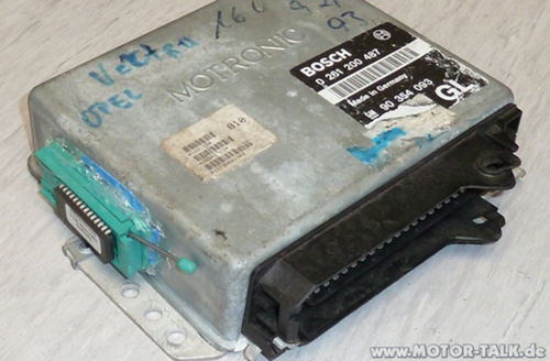

Hey,
bei Ebay wird ein Chip angeboten für 49€ mit Leistungsstteigerung von ca 6 PS.
Der Chip wird einfach gegen den alten getauscht. ( Motorsteuergerät )
Hat jemand von euch Erfahrungen damit ?
Bekommt der Motor Probleme mit solch einem Tuningteil ?

Naja ich halte nix von Chiptuning, is für mich schrott in meinen Augen früher oder später geht der Motor davon kaputt.
Aber wer weiß was andere für Erfahrungen gemacht haben.
Spar Dir das Geld für die nächste Tankfüllung, hast mehr davon..
Chiptuning bringt nichts bei so einem kleinen Saugermotörchen
Probiere es doch einfach aus? So schnell geht da nix kaputt. Mehr als 6 PS werden aber nicht drin sein. Welchen Motor?

ich bin da skeptisch. habs gesehen,das ist der chip der ins stgr kommt.
am 29. Juli 2011 um 17:10
aber es ist auch aufgefallen,das das tuning nur für den c14se ist,der hat einzel einspritzung und keine zentral einspritzung wie beim c14nz oder x14sz
und die entsprechenden Kennfelder :D

wenn ich noch eins bemerken darf,der hat zwar gut bewertungen,aber wenn man die mal duch schaut ist da nicht eine vom chiptuning.
Da kann man sicherlich effektivere Sachen an dem kleinen Motor machen. Das Wort sinnvoll nehme ich bewusst nicht in den Mund. C16NZ kriegste für unter 100€ und ist deutlichst effektiver als der ganze Tuningkram. C14SE oder C16SE wären dann die noch effektiveren aber auch geringfügig aufwändigeren Varianten

Wenn du einem Motor vor 1997 hast, (außer x14xe, c16xe, x16xe, c14se) ist echtes Chiptuning nicht möglich. Da bleiben die 1.2 und 1.4 mit 45 und 60PS. Diese Motoren sind von der Technik so einfach gehalten, dass einfach die hardware fehlt. Aus diesem Grund findest du diese auch nicht in Ruffys ebay-link.

ein richtiges chip-tuning wird normal so gemacht,da wird zuerst gemessen was der motor so bring,dann werden nach und nach ein paar daten auf dem stgr verändert und immer wieder gemssen,das ganze geht so lange bis man die optimale leistung gefunden hat.
es werden sogar die ausgangsdaten gespeichert um evtl. wieder alles zurück setzen zu können.
man kann 20 autos vom selben typ haben und jedes ist ein wenig anders,deswegen kann so ein prauschal tuning nicht das gelbe vom ei sein.
