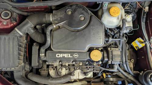

Hallo.
Von vorne:
Es fing an dass der Motor unrund lief (Leistungsverlust) bei Belastung und ein paar Sekunden später die MKL anging.
Darauf hin Fehlerspeicher ausgelesen und Lambdasonde wurde angezeigt.
Was gemacht wurde und wie es sich auswirkte:
- Zündkerzen erneuert — bessere Zündung aber sonst keine Auswirkung
- Luftfilter kontrolliert — alles sauber daher keine Veränderung
- Lambdasonde ausgetauscht — keine Veränderung
Dann änderte sich das Verhalten plötzlich von alleine:
Während der Fehler vorher eher im oberen Drehzahlbereich auftrat bei Vollgas in der Beschleunigung, trat er plötzlich eher im unteren auf, also beim Anfahren oder auch bei 80 im fünften Gang aber immer nur beim Gas geben mit entsprechend unrunden Lauf. Stottern, verschlucken oder als hätte jemand 59 von den 60 Pferden abgekoppelt.
- dann Ölwechsel gemacht — hat damit aber wohl nichts zu tun war aber fällig
- dann Luftmassenmesser ausgetauscht—
Bäm. Er rennt wieder wie ein Kätzchen ABER nun kündigt sich die Motorkontrolleuchte nicht mehr durch unrunden Motorlauf an, sondern geht an und aus wann Sie grad mal Lust hat. Der Motor läuft wieder tadellos und ohne Murren aber sobald der Motor „segelt“, also zum Beispiel: bei gerader Strecke die Geschwindigkeit nur halten, 30 im 2. oder 3. Gang, 70 im 4. oder 5. Gang
Oder bei Vollgas 160 auf der Autobahn geht die Leuchte an aber ohne Einfluss auf die Leistung.
Nun weiß ich keinen Rat mehr und hoffe auf Euren Rat!!

Wenn der LMM kaputt war ist auch meistens das AGR schon angegriffen weil es durch denselben Dreck (Öldunst aus der Kurbelgehäuseentlüftung) kaputt geht.
Im Schubbetrieb (was du "segeln nennst") wird das AGR getestet. Ist es geschlossen verklemmt merkt man am Fahrverhalten wenig, aber das Steuergerät erkennt das der erwartete Druckwechsel nicht kommt und setzt einen Fehler (MKL).
Beim Tausch von LMM und/oder AGR muß immer Kurbelgehäuseentlüftung und Drosselklappe sauber gemacht werden, sonst sind die neuen Teile schnell wieder kaputt.

Ok. Ich hätte erwähnen sollen dass ich kein Hobbyschrauber bin, sondern ein „ich mach das einfach selber“ Typ. Als Elektriker bringe ich genügend technisches Verständnis mit aber den Rest muss ich erstmal googeln. LMM und AGR sind ein Begriff und Kurbelgehäuseentlüftung und Drosselklappe habe ich auch schon mal gehört. Aber wo ich das Alles im Motorraum finde und wie ich es warte muss ich noch lernen. Google und YouTube sei Dank ist das aber auch kein Hexenwerk. Auf jeden Fall danke für die Tipps.
Und wenn jemand grad einen passenden Link zur Hand hat bin ich nicht böse wenn man mir den unter die Nase reibt.
Also mich würde auch die Drosselklappe und die Kurbelwellengehäuseentlüftung interessieren.
Ich bin mir da nicht so sicher ob die Herren das in der Werkstatt sauber gemacht haben, nach dem sie bei mir das AGR gewechselt hatten.??
Danke
Nehmt einfach mal das runde schwarze Kunststoffgehäuse ab. Das ist der Luftsammler, der sitzt oben auf der Drosselklappe.
In dem dicken schwarzen Luftschlauch der vom Luftfilter kommt ist der LMM verbaut. Von der anderen Seite geht ein zweiter Schlauch in den Luftsammler - der kommt vom Kurbelgehäuse und zwar von der Kurbelgehäuseentlüftung.
Von da kommt der Dreck der LMM und AGR kaputt macht.
Wenn ihr den Luftsammler runter nehmt, guckt ihr genau auf die Drosselklappe. Vorne dran ist da noch der Leerlaufregler, da wo der Gas-Seilzug dran geht. Da nicht verstellen, aber mal alles gründlich sauber machen.
