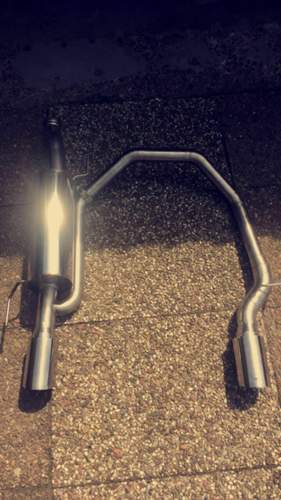

Ich möchte bei meinem Corsa demnächst einen Sportkat nachrüsten.
Ich hab zudem noch eine Friedrich Motorsport Anlage Gruppe A verbaut.
Hat das jemand in der Kombi schonmal gemacht und weiß ob man das problemlos beim TÜV durchbekommt?

Wenn es möglich wäre bekommst Du den mit der FMS Anlage zusammen nur schwierig eingetragen.
Da die FMS nur in Verbindung mit einem original PKW eintragungsfrei ist.

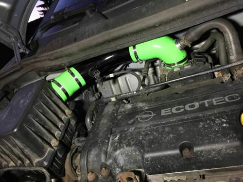

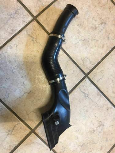

Sound hingegen kann ganz gut erzielt werden mit einer Optimierung des Ansaugtraktes.
Ausaugtrichter vom 1.3 Diesel sowie Teilen der Verrohung in Silikonschlauch.

Ansaugung ist auch eine gute Idee. Am wichtigsten dabei ist, dass der originale lange Plastikpömpel am Schlossträger weg kommt der auch das verzögerte Blubb beim Gasgeben verursacht.

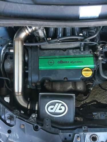

Kommt mit dem DBILAS aber noch besser :D
Silikonrohr nur noch minimal.
Das Edelstahlrohr ist eine Einzelanfertigung ;)
Und die FMS gab es nur in Einzelteilen und ist dann mm genau untergebaut worden.
Und ja da ist viel Geld investiert worden.
Alles eingetragen, 2 Seiten die die "Rennleitung" jedesmal faszinieren.

@unterstudienrat
Passt denn die Diesel Tröte auch beim C Corsa?
Wenn Du die von 1.3 Liter Corsa C Diesel nimmst bestimmt.
