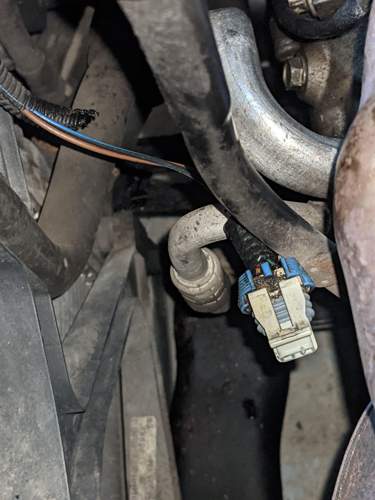

Ich schraube selber, habe bereits einiges ausgewechselt (Lambdasonde nach Kat, Luftmassenmesser, Zündkerze, Zündspule, alle Motorlager, Auspuff ab Krümmer ohne Endtopf, Drosselklappe und Kurbelgehäuseentlüftung gereinigt), da es ein Bastler- und "Spaßtuningsauto" werden soll. Alles an Reparaturen fing damit an, dass das Auto plötzlich anfing blöd zu Ruckeln beim Betätigen und Loslassen des Gaspedals. Habe bereits etliche Forenbeiträge dazu gelesen und Videos angeschaut.
Nun stand heute plötzlich Öl unter dem Auto. Öldruckschalter leider komplett defekt, Konnektor ist rausgefallen (Haltenase gebrochen), viel Öl ist ausgetreten und hat mir einiges im Motorraum versaut.
Das Motorsteuergerät habe ich ausgebaut, an den Pins scheint noch nicht angekommen zu sein, allerdings am Stecker am Motorsteuergerät, der vom Öldruckschalter aus kommt, ist Öl. Am Stecker der Lambdasonde vor Kat habe ich kein Öl festgestellt. Am Stecker des AGR Ventils habe ich Öl festgestellt.
Jetzt muss ich gut überlegen was ich mache:
Direkt neuen Kabelstrang besorgen? Soll wohl die Nummer 55556768 haben, werde ich nur gebraucht kriegen.
Kann der aktuelle Kabelstrang gerettet werden? In Bremsreiniger einlegen? Ideen?
Ich bin für jeden hilfreichen Tipp dankbar!

Und welcher Fehler war zu dem Zeitpunkt hinterlegt?
P0171?
Dann ist auch das Tankentlüftungsventil ein heißer Kandidat.
Bei dem Kabelstrang würde ich die modenrate Lösung (da du ja selber schraubst) wählen.
Stecker regelmäßig abnehmen und kontrollieren ggf mit Bremsenreiniger trocken legen und weiter beobachten.

Danke für deine Antwort. Es war tatsächlich der Fehler P0171 hinterlegt. Der ging erst nach Austausch der Lambdasonde nach Kat weg.
Ich habe gestern in der Kurbelgehäuseentlüftung gelben Schleim entdeckt, da war vor wenigen Tagen nichts. Das Auto ist vor 2 Jahren mal nicht gestartet, musste den ADAC rufen und zur Werkstatt abschleppen lassen. Die Benzinpumpe war hin und wurde ausgetauscht. Auch damals gab es gelben Schleim in der Kurbelgehäuseentlüftung. Seit dem Austausch aber keine Beschwerden gehabt, bis vor einigen Wochen das mit dem Ruckeln startete
Ich versuche äußerlich die Kabel und Stecker zu reinigen und wie von dir vorgeschlagen regelmäßig zu kontrollieren. An den Öldruckschalter löte ich mir dann einen "Ölstopp" zwischen Kabelstrang und Sensor. Tankentlüftungsventil schaue ich mir an.

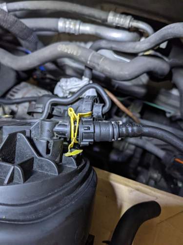

Ich habe heute den Ventildeckel geöffnet. Vor meiner Zeit wurde der Ölwechsel wohl nicht richtig eingehalten. Das sieht innen nicht gut aus. Viele Ölreste, die schon schleimig sind. Das muss ich irgendwann sauber machen. Bild im Anhang.
Ich will die Ansaugbrücke abmachen, um an alle Kabel richtig ranzukommen. Links vom Motor verläuft nach unten unter der Ansaugbrücke der Kabelbaum rechts zum Motorsteuergerät. Ich habe die 4 Schrauben an der Ansaugbrücke entfernt, das Metallrohr zum AGR Ventil abmontiert, die Leiste mit den Einspritzdüsen entfernt aber bekomme die Ansaugbrücke nicht runter. In einem Youtube-Video von einem Corsa C vor 2006 sagt der Videoersteller, dass die Kabel, die unter der Ansaugbrücke verlaufen und an diese gebunden sind, unbedingt ab müssen. Stimmt das? Ich komme da kaum dran. Kann das wirklich der letzte fehlende Schritt sein, damit ich die Ansaugbrücke abmachen kann?

Ich habe jetzt doch nicht den Original von Opel bestellt (wäre ein Altbestand aus eBay gewesen), weil dieser auch genau so wie der von Febi Bilstein aussieht, den ich im Einsatz hatte. Meine Recherche hat ergeben, dass es eine überarbeitete neue Version mit "Dämpfungselement" gibt. Das dürfte die korkenähnliche vordere Oberfläche sein. Im Anhang ein Bild dazu.
Edit: Die Opelvariante mit dem Dämpfungselement scheint die Nummer 1247680 zu haben. Habe ich aus der Produktseite von Febi Bilstein.
