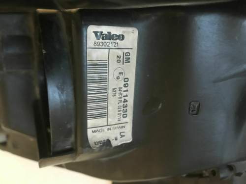

ich habe einen Corsa C mit Bosch Scheinwerfern. Jetzt die Frage kann ich diese ohne weiteres gegen Valeo austauschen? E-Stecker identisch? Danke vorab.

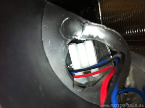

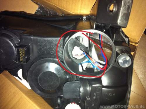

Ich habe letzte Woche AL Scheinwerfer gegen Valeo Scheinwerfer getauscht, unser Corsa ist von 2002 und alles passte einwandfrei.
Der Grund war folgender, ein Sockel vom AL Scheinwerfer war durch geschmort. Anbei die Bilder.
Des weiteren sind die Stellmotoren aus den AL Scheinwerfer nicht ausbaubar! Das Gehäuse ist vergossen. Es handelt sich um das rechteckige.
Gruß Werner

meine Tochter hat einen Opel Corsa C 1.0 , Bj 2/2002 mit (ich denke) Bosch Scheinwerfern zumindest gleich aussehend wie der defekte auf den Bildern.
Meine Frage. Oben lese ich das der E-Stecker identisch ist und das es wohl alles einwandfrei passte und wohl auch funktioniert.
Bei meiner Tochter ist nur der rechte Scheinwerfer betroffen, kann ich auch nur den einen Tauschen oder sollte ich gleich beide gegen einen neuen Tauschen ?
Gruß Holger

Hallo Holger.
Achte darauf das Du Valeo Scheinwerfer bekommst, Bosch sind mir eigentlich unbekannt, wird zwar immer beschrieben habe aber noch nie welche gesehen.
Nur keine AL Scheinwerfer die sind der letzte Mist und das sind auch die abgebildeten, achte mal auf das gelbe Etikett.
Ja es reicht wenn Du nur eine Seite wechselst, muss nicht unbedingt der baugleiche sein.
Gruß Werner

In der tat, es ist der gleiche Scheinwerfer wie abgebildet mit dem Gelben GM Zeichen auf dem Aufkleber.
Das scheint wohl eine Krankheit bei diesem GM Scheinwerfer zu sein, der rechte Scheinwerfer bei meiner Tochter ist genauso geschmort wie auf deinen Bildern.
Wie ist es mit dem Stellmotor, ist er schon in den Valeo eingebaut und lässt er sich korrekt ansteuern ?

Hallo Holger.
Also die Anschlussstecker sind alle gleich, da gibt es keine Unterschiede.
Ich habe meine Valeo Scheinwerfer bei ebay ersteigert.
Die Stellmotoren sind bei den AL Scheinwerfern unter einer Schutzkappe im Gehäuse eingeschweißt und sind nicht kompatibel mit den Valeo Scheinwerfern. Die Valeo Stellmotoren kann man problemlos austauschen.
Suchst Du einen für die Fahrer- oder Beifahrerseite?
Hier ist z.B. ein Valeo Scheinwerfer
http://www.ebay.de/.../120839932517?...
Nachfragen ob der Stellmotor dabei ist.
Dieses hier ist ein AL Scheinwerfer, Finger weg davon.
http://www.ebay.de/.../170759753665?...
Ist denn auch der Kontakt im Gehäuse bei deiner Tochter verschmort?
Ich habe noch einen Sockelhalter für die Glühlampe, kannst Du gerne haben.
Gruß Werner
Ja alles ist defekt, identisch mit deinen Bildern. Lampe und Sockel sehr stark deformiert (geschmort).
Mache gern ein paar Bilder um zu vergleichen.
Sehr nett von dir, aber im Lampenteil sind die Kontakte auch nicht mehr da wo sie sein sollten.

so heute habe ich beide Leuchten ausgetauscht.
Als ich die Stoßstange ab hatte und die eine schraube gesehen hab, unter jedem Scheinwerfer musste ich lachen, so ein Riesen Aufwand...
Naja, es hat ca. 1 Stunde gedauert da waren die beiden Scheinwerfer getauscht. Wenn Bilder gewünscht sind, werde ich auch noch welche machen. Sehen allerdings genauso aus wie die Bilder von hier.
Ach so, ich hatte das Auto auf einer Hebebühne, sonst hätte es wohl ein wenig länger gedauert. Ich habe pro Scheinwerfer € 31,80,- Plus Stellmotor € 18,50,- gezahlt.
( Scheinwerfer und Stellmotor NEU und zusammen € 100,60,- )
