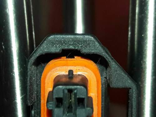

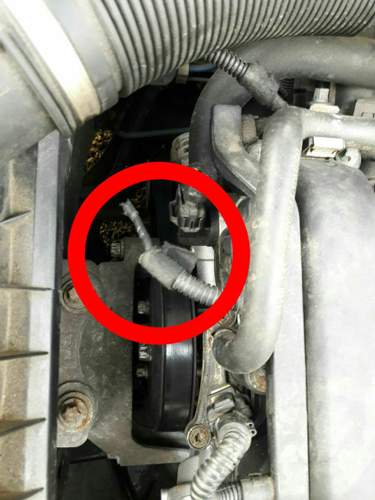

Hab ein ähnliches Problem:
MKL leuchtet.
Fehlercode 0340.
Ist glaub ich der NWS, wenn ich mich nicht irre.
Habe ein durchgetrenntes Kabel entdeckt: von der Seite stehend gesehen Beifahrerseite Motorblock.
Was ist das für ein Kabel ?
Foto anbei. (Bild 1)
Und hab ich noch ein getaptes (gelbes) Kabel, glaube am LMM, entdeckt. Wie heißt das Ding.
Foto anbei (Bild 2)
HGcorsa
Opel Corsa C 1.2 mit ET
2002 / 121.000 km
Img-mt-3895234673163907596-img-20160608-204116
Img-mt-8740280407581968841-img-20160608-204328

Ist schon normal mit 120 Km/h wenn das Kabel ab ist (NOTLAUF)
siehe Bilder.
