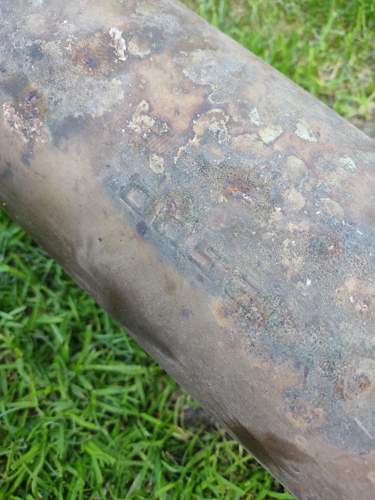

Geplant ist derzeit am Samstag zu tauschen. Ich liefer dann Bilder. Auf dem Endschalldämpfer ist groß "BOSAL" geprägt.
Wenn da nirgends ein fettes GM ist, ist das kein original Teil.
Muss dann nochmal schauen. Der Karren wurde mit 20.000km als Jahreswagen gekauft und ist seitdem im Besitz meiner Eltern. Werkstattbesuche waren bisher nur zum Aufziehen neuer Reifen. Ansonsten haben wir bisher alles selbst in der heimischen Garage hinbekommen. Was ich damit sagen will, das ist die Originalanlage. Wie gesagt, Samstag werfe ich da mal ein Auge drauf.
Also die Abgasanlage kam zurecht raus. Nächste Stelle wäre wohl das Flexrohr gewesen. Die Lambdasonde hätte ich in eingebautem Zustand der alten Anlage in diesem Leben niemals rausbekommen. Zumindest nicht ohne etwas zu zerstören. Bei ausgebautem Auspuff mit der Lambdanuss und 1m-Hebel hat es trotzdem noch irre Gewalt gebraucht.
Der Endschalldämpfer trägt wie ich sagte die Prägung "BOSAL" und knapp darüber etwas kleiner "GM" ;-), siehe Anhang.

Zur FERROZ Abgasanlage: Ich selber habe keine Vergleichswerte, das war mein erster Auspufftausch. Aber aus dem Bauch heraus würde ich sagen, das hat im Grunde sehr gut gepasst. Lediglich das gewinkelte Mittelstück zur Verbind von MSD und ESD erschien mir etwas zu kurz. Waren die Rohre komplett ineinander gesteckt, fehlte es am ESD und dessen Haltern. Also eben so angepasst, dass es ausging. Konnte jetzt auch keine Undichtigkeiten feststellen. Mal sehen ob nach paar mehr Kilometern Abgasspuren zu finden sind. Bügelschellen sind auch nicht so der Brüller und die Blende des ESD ist natürlich nicht annähernd so schön wie der Originale (Optik und hängt etwas tiefer). Aber das spielt hier keinerlei Rolle. Der muss nur technisch funktionieren.
Was mir im Nachhinein aufgefallen ist und worauf ich für andere hinweisen möchte: Die Abgasanlage hat keine E-Nummer! Also mal schauen ob das bei der HU/AU Probleme macht.
