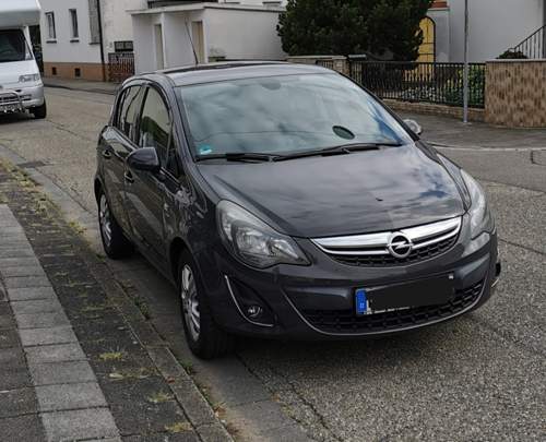

Hallo Leute,
ich fahre Stand jetzt einen Corsa D Baujahr 2014, akzeptable Ausstattung (Klimaanlage, elektr. Fensterheber, AUX - Anschuss, Tempomat, Einparkhilfe).
Was mich an dem Auto stört ist die extrem niedrige Übersetzung (schon 3000 Umdrehungen bei nur 90 km/h) und dass es eben ein Schaltwagen ist.
ich möchte künftig gern Automatik fahren.
Ich denke ich werde für das Auto noch ca. 4000 Euro bekommen und würde noch ein bisschen was drauf legen.
Also Budget 5000 Euro, vllt auch 6, wäre okay.
Ich suche im Prinzip einfach nur einen Kleinwagen (Kompaktklasse ginge auch, lieber wäre aber Kleinwagen) mit vernünftigem Automatikgetriebe. (mindestens 5 Gänge).
ich fahre 5000 km im Jahr, ist also nicht viel. Soll demnach ein Benziner werden.
Das Auto soll robust sein, von Ford halte ich nichts, Opel war immer gut zu mir.
Sonst wenig Erfahrungen mit anderen Automarken.
Was meint ihr, einfach gegen einen Corsa D mit Automatikgetriebe tauschen?
Oder was sind so die Alternativen?
Es gibt ja verschiedene Formen von Automatikgetriebe.
Wo sind hier die Unterschiede und was ist robust und langlebig?
In dem Touran 2011 von meinen Eltern mit 7 Gängen ist denke ich mal ein Wandler drinnen, oder...?
Lieben Gruß,
Johannes

Dann nimm doch einen Corsa E mit 90PS, der hat einen guten AT6-Wandler.
Im Touran I wurde meist DSG verbaut - teils Tiptronic.
Nach 13 Jahren nur noch bedingt empfehlenswert - da muss man genau gucken, ob da noch alles sauber schaltet.
Und sauberer Touran für 5 Mille steht nicht an jeder Ecke. ;)
Würde ich auch sagen. Großes Wunschkonzert ist für das Budget halt nicht drin.
Du riskierst in der Preisklasse, von einem Auto, das "gut zu Dir" ist, auf eine Möhre zu wechseln, die Dir mit Reparaturen und Ärger die Haare vom Kopf frisst.
Und bei den Kleinwagen wird oft das billige automatisierte Schaltgetriebe (ASG, Marketingsprech wie Easytronic) verbaut. Wandlerautomatik gab's auch, zB bei Suzuki (Alto, Swift, Splash / Opel Agila, Mazda 2), in schon recht betagten VAG bis etwa 2010, zT parallel zum damals anfälligen DSG.

Gut gemeinter Tipp: Lass es. Bei der Preisdifferenz ist es nicht realistisch ein besseres Auto zu bekommen. Die Differenz ist mindestens der Automatikaufschlag. Aber die Wahrscheinlichkeit ein schlechteres Auto zu bekommen ist hoch.
Wenn du wechseln willst, insbesondere auf Automatik bring mehr Geld mit. Bei 6k fängt es frühestens an.
Kommen wir zum eigentlichen Problem:
Schauen wir uns an warum die Übersetzung so kurz ist. Du wirst einen kleinen Saugmotor fahren. Am wahrscheinlichsten den 1.2er. Der hat wenig Leistung und wenig Drehmoment. Damit der sich halbwegs spritzig fährt muss man das Getriebe kurz abstufen, da du sonst dauernd am zurückschalten bist und das finden viele Leute doof. Also entweder wird das Auto super träge oder er dreht halt hoch. Lösbar ist es primär über mehr Leistung und/oder ein moderner Turbomotor. Nur da haben wir wieder das Problem mit dem Budget.
Eine Automatik kann dein Problem kaum lösen, da man beim gleichen Motor kaum längere Übersetzungen schafft.
Da wirst du den Kauf bereuen. Die Probleme bleiben. Insbesondere gibt es da nichts empfehlenswertes. Die Easytronic macht nicht glücklich. Der 4-Stufen-Wandler im 1.4? Da schalte ich lieber.
Keine. Früher waren viele Automatikgetriebe anfällig. Das Hautproblem ist aber, dass damals Automatik vornehmlich eine Ausstattung der Mittelklasse war. Im Kompaktsegment selten und bei Kleinwagen oft nur in Form von schlechten Lösungen für Leute die aus körperlichen Gründen keinen Schalter fahren können.
Und was willst du nehmen? Einen Corsa E 1.4 mit guter Automatik? Kann man machen ist aber nicht billig und hohe Drehzahlen werden aufgrund des Motors bleiben. Die Konkurrenz war kaum besser.
Kompaktsegment hilft da auch kaum. Ein neueres gutes Modell bekommst du nicht für 6k€. Die alten Kisten... hohes Kostenrisiko.
Nein. Der hat DSG. Hat da keinen guten Ruf.
Fazit:
Am besten fährst du wenn du den Corsa behältst und sparst. Ansonsten: Budget hoch und dann steigen die Chancen.
