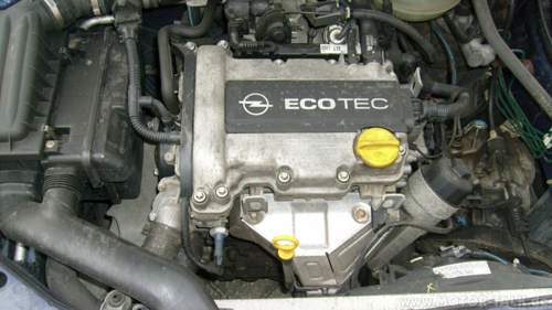

Mein Corsa B Baujahr 1999 springt erstmal sehr gut an, egal wie kalt es morgens ist. Sobald ich ihn aber im Laufe des Tages abstelle, dann starten möchte, springt er nicht an. Erst nach paar Minuten warten, gehts dann plötzlich. Das geht jetzt schon seit Wochen. Heute hab ich auch das erste mal gehört, dass ein gewisses Kratzen im Motorraum während des Juckelns zu hören war. Leichtes Stottern beim Fahren kommt mir auch komisch vor. Wer kann mir helfen? Dankeschöön!

x12xe oder x10xe?
geht die mkl an?
hört sich nach KWS an, sobald der motor warm ist, geht er aus bzw. springt nicht an. so höre ich das dort raus, richtig?!

nein, er geht nicht aus, wenn er warm ist, also beim fahren oder stehen geht er nicht aus.
was ist mkl? eine leuchte im cockpit?
MKL is die Motorkontrolleuchte, ich würd auch sagen das es der KWS is, ohne Bühne is das schlecht zu wechseln, wenn du es genau wissen willst fahr zu Opel oder nen Boschdienst und lass den Fehlerspeicher auslesen

Hab schon Fehler auslesen lassen. Und dann Kurbelwellensensor austauschen lassen. Zündkerzen und Batterie ist auch neu...

Könnte es nicht der Motortemperaturgeber sein ? (gaukelt kalten Motor vor, damit wird beim Starten im warmen Zustand zuviel eingespritz).

Ja, Fehlercode : P0335 Kurbelwellensensor- Signal fehlerhaft
Fehlerspeicher ausgelesen und gelöscht. Problem repariert.

Also das ruckeln ist eher leicht bei hohen Gängen.
Und beim ersten und zweiten Gang ist es schon fast ein aussetzen beim Gasgeben, so würde ich es beschreiben.
kontrolier mal deine Zündleitungen auf durchschlag!
und die Kerzen
weist du wie mann den LMM sauber macht?
