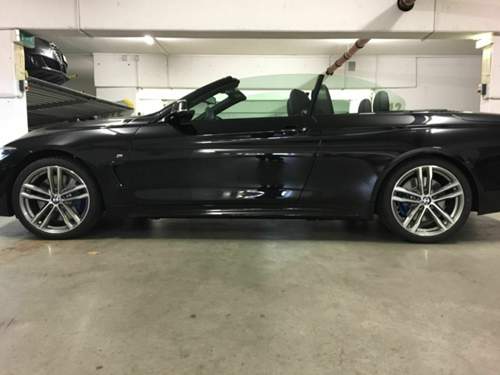

Ich kann dir nur die Schnitzerfedern empfehlen! Dezente aber doch sichtbare Tieferlegung ohne das Fahrzeug unnötig härter werden zu lassen. Fahr sie selbst auf meinem F31 und bin optisch und fahrtechnisch sehr zufrieden. Siehe Bilder im Profil!

Ich habe das M-Fahrwerk und die Schnitzerfedern. Ich habe nicht nachgemessen, wie tief er jetzt genau ist. In jedem Fall voll alltagstauglich und ich muss fast täglich in 2 TGs mit nicht zu unterschätzenden Auffahrten bzw Abfahrten! Passt! Fotos wie gesagt in meinem Profil! Fahrtechnisch hat sich nichts groß geändert! Er liegt für mich im vgl zum 320d mit kompletten M-Fahrwerk nur satter, gerade bei höheren Geschwindigkeiten. Auch sonst kaum Komforteinbußen im vgl zum normalen M-Fahrwerk. Für mich ein perfekter Kompromiss!

Siehe verlinkte Preisliste oben! 272-297€ pro Satz Federn zzgl Einbau! Finde ich völlig ok. Tieferlegung bei Serie vorn 15-25mm, hinten 5-15mm.

Wenn Du keinen xDrive hast solltest Du für solche Bedingungen definitiv nicht tiefer legen.

Na die Gründe hast Du doch selbst genannt. Ich habe Deine Frage so interpretiert, dass Du wissen wolltest, ob jemand Deine Bedenken für unbegründet hält. Die sind aber nicht unbegründet.
Ein Unterschied macht xDrive deswegen, weil da das Fahrwerk von vornherein schon höher ist, d.h. mit Tieferlegung würde man nur auf die normale Fahrwerkshöhe kommen.

X Drive ist ca. 15mm höher.
