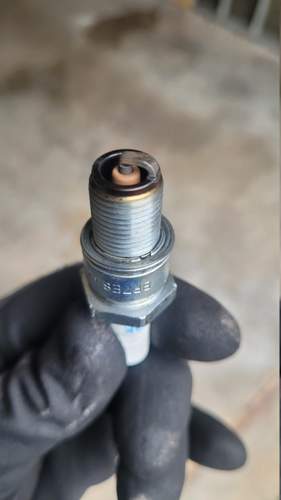

Moin moin,
bin heute mal wieder dazu gekommen etwas am Roller zu machen. Ich hatte den Vergaser schonmal vorher zerlegt und gereinigt, hab ihn dann heute trotzdem nochmal auseinandergebaut und habe mir Schwimmer und Nadelventil angeschaut.
Der Schwimmer wies keine Risse auf und sah noch völlig intakt aus, genauso die Nadel. Ich habe dann den geöffneten Vergaser samt Schwimmer und Nadelventil in eine Schale mit Benzin gehalten und über einen Schlauch leicht in die Benzinzufuhr gepustet. Der Schwimmer und das Nadelventil haben dann die Zufuhr geschlossen und man konnte nicht mehr durchpusten.
Ich würde deswegen mal ein defekten Schwimmer + Nadelventil ausschließen.
Außerdem hatte ich eine neue CDI bestellt, bei der nachdem alles wieder zusammengebaut war, das gleiche Fehlerbild wie vorher auftrat.
Eine defekte CDI kann also auch ausgeschlossen werden.
Ich habe dann, als der Roller im Stand einen Moment lief, meinen Finger auf die Ansaugung vom vom Luftfilterkasten gehalten und musste feststellen, dass er weder ausging, noch das irgendeine Nennenswerte Veränderung eintrat.
Das würde für mich jetzt doch eher auf Falschluft hindeuten!?
Ich habe euch mal ein Bild von der Kerze eingefügt (nicht, dass ich da das letzte mal etwas falsch interpretiert habe.)
Ich habe dann am Ende den Auspuff demontiert und musste feststellen, dass die Dichtung vom Krümmer schon bessere Tage gesehen hatte.
Habe jetzt erstmal eine neue Dichtung bestellt und werde diese die Tage einbauen.
An welchen Stellen könnte er noch Falschluft ziehen?
Wünsche euch ein schönes Wochenende.

Die Kerze schaut eigendlich nicht schlecht aus. Sie sieht nur viel nach Kurzstrecke aus.
Die Krümmerdichtung ist jetzt Leistungsmässig nicht so relevant alsdass es solche Symptome hervorbringt.
Kann mir gar nicht vorstellen das du die Ansaugöffnung komplett zugehalten hast.
