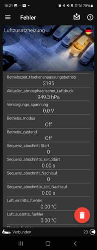

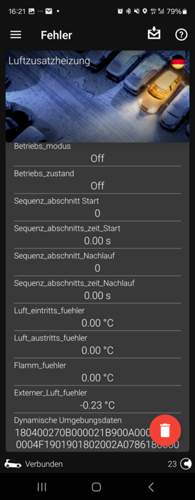

Wir sind gerade auf dem Balkan unterwegs und hatte den Modus der Standheizung auf "Lüften" geschaltet.

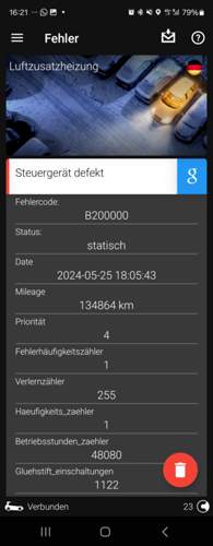

Eher zufällig habe ich beim Auslesen des Fahrzeugs dann folgenden Fehler im Steuergerät 0B - Luftzusatzheizung gefunden:
Fehler B200000 (statisch)
Habe mal Screenshots mit OBD11 gemacht ubd hier angehängt.

Screenshot 3
Screenshot 2
Screenshot 1

Welchen Softwarestand hat das Steuergerät der Luftstandheizung ?
Da gibt es eventuell ein Softwareupdate für.
Ob das aber den Fehlereintrag behebt steht in den Sternen.

0026 ist schon der neue Softwarestand :(.
Wo das Steuergerät verbaut ist muss ich mal raus suchen.
Ich denke aber nicht dass es an einem losen Stecker liegt.
Meistens ist es das Steuergerät bei diesem Fehlereintrag.

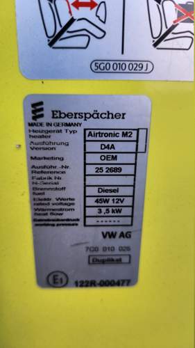

Was mich nur wundert:
Wenn ich nach der Teilenummer (7C0963273B) google, fällt das Stichwort "Webasto". Meine Luftheizung ist jedoch von Eberspächer.
20230404

Schnell wechseln fällt auch aus da es am Heizgerät der Standheizung verbaut ist.
Ggf. vielleicht einfach nen komplettes Heizgerät kaufen, das kostet nur 150€ mehr als ein einzelnes Steuergerät.

Update:
Habe die Batterie abgeklemmt und der Fehler besteht nach wie vor.
Damit dürfte es klar sein: Die werksseitig verbaute Eberspächer Luftstandheizung oder viel mehr das Steuergerät hat es gehimmelt. Ohne das es in dem Moment genutzt wurde. Einfach so.
Das Steuergerät kostet wohl um die 1.000 EUR, das komplette Heizgerät unwesentlich mehr. Zzgl. Einbau und Märchensteuer versteht sich.
