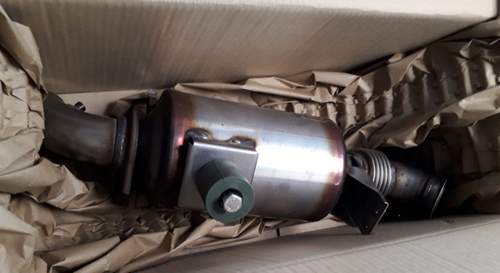

VW-Crafter-Blues, II. Teil
Am 22.07.2022 bei KM 219400 stellte die VW-Werkstatt das Eigendiagnoseprotokoll mit der Fehlermeldung:
P0299 Ladedruckregelung Regelgrenze unterschritten, oberer Grenzwert überschritten
Darauf und deshalb empfahlt mir die VW-Werkstatt den Austausch des Turboladers mit dem Termin am 15.08.2022.
So tauschte die Werkstatt am 15.08.2022 bei KM 220037 den Turbolader für 2293,59. In dem Preis war ein Intervall Service mit Ölwechsel und Austausch der Wischerblätter inbegriffen.
Der gleiche Fehler stellt sich am 7.9.2022 bei KM 220760 wieder ein. Erneut stellte die VW-Werkstatt ein Eigendiagnoseprotokoll her mit der gleichen Fehlermeldung wie vom 22.07.2022:
Hatte eine Fahrt von 1360 Kilometer nach dem Austausch des Turboladers diesen erneut gescchädigt, weil der Dieselpartikelfilter verstopft war? Diesen hatte die Oberland Mangold Werkstatt am 28.11.2018 bei KM 175858 gereingt. Der Ergenisprotokoll dieser DPF-Aufbereitung weist folgende Werte auf:
DPF vor Reinigung 158 %
DPF nach Reinigung 16 %
Seit dem 7.9.2022 steht mein Fahrzeug wieder bei der VW-Werkstatt und wartet auf den Austausch des Dieselpartikelfilters. Fährt dann das Fahrzeug wieder fehlerfrei oder muss dann die Werkstatt bei erneut auftretendem gleicher Fehler ein zweites Mal die Turbine tauschen, die gerade 1360 Kilometer gearbetet hat?

Sowohl der Turbolader wie der einen Monat später eingebaute Dieselpartikelfilter sind Austauschteile, d.h. werden wohl dem Hersteller zur Wiederaufarbeitung zurück gesandt. Als Kunde kann man die ausgetauschten Teile sich zwar ansehen - genau wie die dann neu eingebauten - aber die Austauschteile bleiben nicht beim Kunden.
Was soll er auch damit?
Gruss
et
