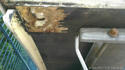

Moin Gemeinde,
leider hat es mein WoWa erwischt. Eine Ecke ist morsch.
Habe dann mal angefangen, das Heck auseinander zu nehmen.
Die Lattung ist nass, aber noch gut in Schuss, Nach dem Trocknen
weiß man dann mehr. Das Wasser ist von oben durch den Lampenträger
eingedrungen. So wie es aussieht, haben die im Werk etwas nachlässig
gearbeitet. Die Tropfkannte hat zu wenig Dichtmasse und die Aussenhaut war mit der Leiste
verklebt, was sich aber etwas gelöst hat (sieht man am Dreck). Die Rahmenschrauben
haben sie auch durch das dünne Albblech durchgedreht. Auch hier konnte das Wasser
eindringen. Morgen noch die Seitenleiste abnehmen und dann den WoWa zum Trocknen
erstmal unterstellen.
Jetzt aber mal eine Frage: muss ich den Boden bis zur nächsten Latte freilegen,
oder reicht es, wenn ich die 20x20cm rausnehme?
Geht eigentlich auch Alublech? Kann man besser befestigen und abdichten.

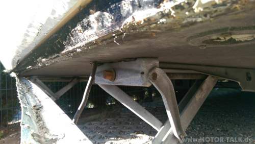

Themenstarteram 1. Juni 2017 um 18:41
Noch ein paar Bilder
Imag1386

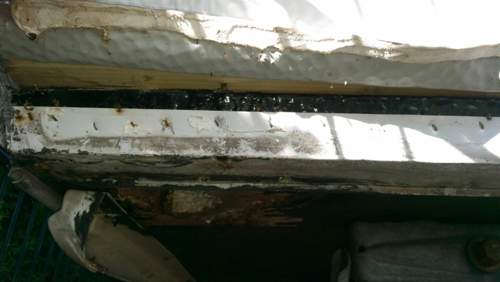

Themenstarteram 1. Juni 2017 um 18:42
Und noch eins
Imag1385

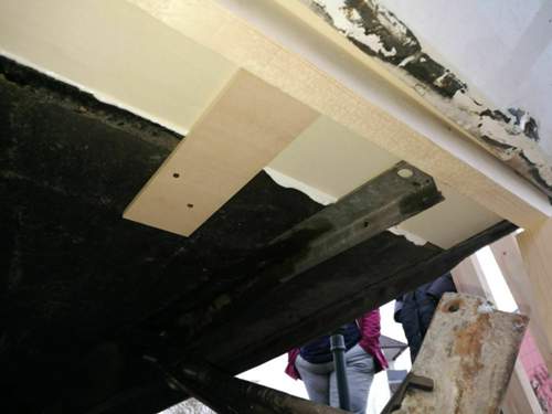

Ich würde auch nur ein Stück (bis ins Gute) herausschneiden. Es sieht ja wie 5mm Sperrholz aus und das ist wohl kein Problem. Schön schleifen damit die Nahtstellen verschwinden und dann den gesamten Boden neu mit Terophon spritzen. Das ist Antidröhn und überlackierbar gibt es in weis oder schwarz und verdeckt hervorragend deine Arbeit. Den Innenbereich mit Bauschaum füllen und die Welt ist wieder in Ordnung und der TÜV sieht auch nur einen sauberen Unterboden.
Hab das bei mir grad durch.
Vernünftig wird es, wenn du die äußere Holzschicht ablöst, Hohlräume im Styropor mit Styropor auffüllst und dann eine neue Platte drunter klebst; und zwar mit Sikaflex oder Caravankleber. Alles andere ist Fusch, es sei denn, es geht dir nicht um eine dauerhafte Reparatur.
Die neue Platte dann mit Unterbodenschutz streichen und gut. Die Auflageflächen vom Blech zum Holz noch mit Dekasil o. ä. dichten, dann passt das.
So in etwa sieht das dann aus.

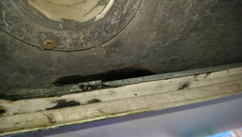

Ich würde Holzlasur nehmen , Offenporig natürlich.
Auf dem zweiten Bild kann man sehen, das im Werk die Schrauben
von unten , durch das Winkelblech gedreht wurden. Und dann noch die
Schrauben vom Lampenträger . Und das ganze ohne Dichtmittel.
Hier noch mal ein Bild , wo das Wasser 5 Std nach dem Waschen immer noch
zwischen Boden und Tropfkante raus kommt. Rechts die Löcher von den Schrauben.
Thorsten
Imag1365
