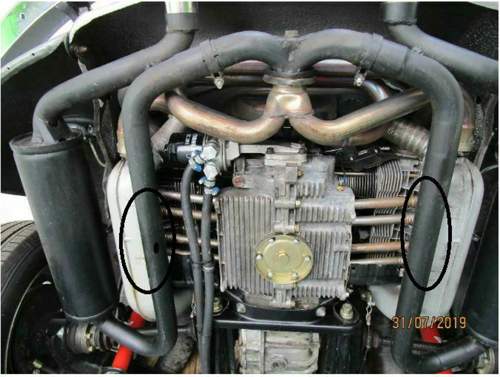

Muss gerade ne Entscheidung für nen neuen Auspuff treffen. Aufgrund der ABE tendiere ich Richtung CSP Super Competition. Da hätte ich die ein oder andere Frage, die vielleicht diejenigen beantworten können, die die Anlage fahren:
1. Die komplette Motorverblechung bleibt, wenn ich das richtig verstanden habe, erhalten? Also es müssen keine Bleche entfernt werden?
2. Ist genug Platz für ne FullFlow-Ölpumpe mit Ein- und Ausgang vorhanden?
3. Ich habe den Ölfilter samt Thermostat links hinten im Radkasten mit an der Befestigung des Stoßstangenhalters hängen und gehe von da Richtung Drehstabrohr, wo der Ölkühler hängt. Passt das? Und wenn nein, wo habt ihr den Ölfilter untergebracht?
Würde mich freuen wenn mir einer der Super Competition Fahrer bei meinen Fragen weiterhelfen könnte. :)

zu 1: jein, alles passt, nur die kleinen Abdeckblechlein für die Vergaservorwärmung müssen weg. (Du hast doch Serienvergaser, oder?)
2: Ja, genug Platz.
3: schau mal auf meinem Bild. Ggf brauchst Du noch einen Hitzeschutz für die Ölleitungen aber sonst Platzmäßig müsste das passen.

Bei der Streetsport sollen ja die unteren Luftleitbleche wegfallen.
Was sagt die Anleitung der SC dazu ?
Eine Filterölpumpe geht bei beiden Anlagen,dann würde auch das ganze Schlauchgedönse wegfallen.

Die Anleitung der SC verliert kein Wort über die Bleche. Daher ging ich davon aus, dass alles passt. Da aber bei der StreetSport und den ähnlichen Anlagen eines gewissen Düsseldorfers steht, das zumindest die unteren Bleche entfallen wollte ich mal nachhören wie das in der Realität so bei der SC ist.
Bei mir hängt an dem Ölfilter ja auch der Kühler über so'n Sandwich-Thermostat mit dran. Ne reine Filterölpumpe reicht mir daher nicht. Oder kann man da im Zweifel das Thermostat auch zwischenklemmen und von da aus dann mit den Schläuchen Richtung Drehstabrohr....

Nochmal zum Thema Ölfilter...hat da noch wer nen Ansatz wo ich das hinbauen kann? So wie das jetzt ist wird das wohl nicht passen. Gesucht wird also ne halbwegs gut erreichbare Stelle wo ich den Filterträger platzieren kann...
Bin für jeden Tipp dankbar.

Zu 2: Dort wird wahrscheinlich die Auspuffanlage liegen.
Hier ein Bild, wie´s ausschauen wird:
http://workupload.com/file/By38fn2
Das Bild zeigt keine CSP Super Competion, aber eine, die damit vergleichbar ist.
Entscheiden mußt du selber! Ich würde die Ölschläuche anders verlegen und zwar durch den Motorraum.

So hab ich es gemacht:
http://workupload.com/file/YZKVaVr
Ich hätte alles gehabt, um ähnlich wie du, nicht eine neue Ölpumpe kaufen zu müssen.

Ja, an so ein Konstrukt hatte ich auch schon gedacht. Wollte nur eigentlich nicht auch noch ne neue Ölpumpe kaufen....:rolleyes:
Ist auf jeden Fall schon mal nen Ansatz, wenn ich nicht noch nen Weg finde den jetzigen Filterträger irgendwo sinnvoll unterzubringen.

Die Variante der Ölpumpe mit der Sandwitchplatte ist natürlich auch sehr elegant! Aber ACHTUNG:
Die kleinen Ölfilterpatronen, wie sie rubberduck (warscheinlich aus Platzgründen) verbaut hat, haben m.W. kein integriertes Überdruckventil!
Die sind nicht Fullflow geeignet sondern für ein Sideflowsystem gedacht, wo ein Überdruckventil im Motor sitzt.
Ich kann auf dem Bild den Typ der Filterpatrone nicht erkennen aber ich gehe davon aus dass sie kein Überdruckventil hat.
Ist das so, dann würde ich dringend von solch einer Konstruktion abraten.
Eine richtige Fullflow Ölpatrone Ölpatrone hat besondere Spezifikationen:
Sie hat einen relativ geringen Gegendruck und eben Ein integriertes Überdruckventil wie z.b. die Frahm hp10 oder das Mahle Equivalent.
@sidewinder: der unterbringungsort des Filterträgers an der Stoßstangenbefestigung passt eigentlich immer
