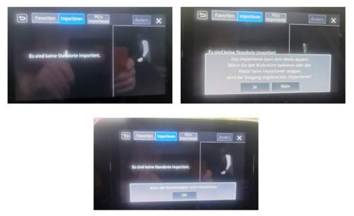

Ich bin auf der Suche wie man eine CSV Datei erstellet bzw. wie sie für Suzuki aussehen muss.
Habe bestimmt 20 Jahr Navi Erfahrung aber hier klappt nix.;(
Ich will eigene POI´s ins Navi hochladen, egal wie ich die CSV erstelle oder konvertiere (es gibt verschiedene CSV Formate) es geht nicht. Bin für jede Hilfe dankbar am besten mal eine Datei hochladen die funktioniert hat.
Erfahrungen mit Garmin, Tomtom und Renault Festeinbauten sind vorhanden da gab es auch noch nie Probleme....
Das andere; kann man auch eigene Routen importieren ???
Besten Dank für Eure Rückmeldungen:)

Wie gesagt alles Formate die es gibt von *. csv habe ich probiert.
Auch manuell wie auf Handbuch seit 23 und 25 beschrieben.
Struktur ist in Ordnung auf dem USB Stick, wird auch erkannt.
Ich habe nun eine Mail mit Bilder an meinen Händler, Suzuki und Suzuki-Service geschickt. Bin mal auf die Antworten gespannt.

Nein SD Karte und nein ich kann keine Daten vom Gerät runterziehen.
Mann kann aber über den USB POI´s hochladen laut Handbuch geht aber nicht. Mache alles genau wie beschrieben und vorgegeben (fehlerlos). Die Freundlichen von der Hotline haben null Ahnung und sagen es wäre ein Bosch mit SD Karte verbaut.
Ist aber das 9" ohne SD Karte, Hersteller unbekannt, leider
Hatte vorher das Bosch mit SD null Probleme, auch alle anderen Systeme machen kein Problem (Garmin, Tomtom, Bosch, und Andere)

So den Navi Hersteller habe ich nun gefunden und angeschrieben bin mal gespannt wie es weiter geht.
Hier der Link
https://global.pioneer/en/corp/news/press/index/2649/
