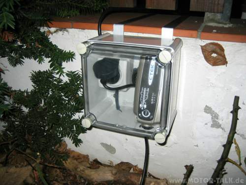

ich benötige mal bitte Hilfe bzw einen Rat.
Problem: immer leere Batterie, Ladegerät Ctek MultiXS 4003 vorhanden, aber immer durch den Motorraum anschließen will ich nicht, beim Losfahren immer Haube auf, abklemmen, Zeugs wegräumen (keine Garage) und dann beim zurückkommen wieder das selbe...

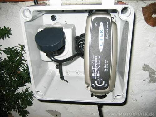

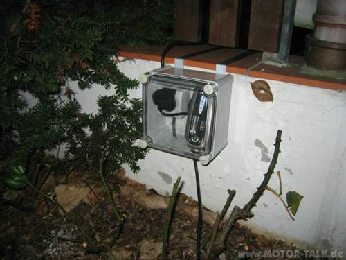

Also wollte ich DIESES Ctek Zubehör einbauen, aber im Außenbereich, bequem zugänglich. Ladegerät dabei in einen Aufputz-IP67-Stromverteiler an den Gartenzaun (direkt neben Auto), dann über 15m 230V durch einen Kellerschacht in den Keller, Dauerbetrieb.
Erster Gedanke, das Ding per L-Halter an die AHK dazu, ist bequem, aber es sind dann 5m Kabel nach vorne, das ist zu viel. Da lädt das Ctek nicht mehr sauber.
Also diesen Indikator irgendwo vorne ans Fahrzeug, muss aber absolut versteckt und ebenso bequem zugänglich sein. Auf jedenfall will ich kein Kabel über den Lack legen und nichts nach vorne in die Stoßstange einbauen. 1,5m Kabel habe ich zur Verfügung.
Wo würdet ihr das Ding hinbauen? Ich tendiere momentan entweder an den Unterboden, oder IN den Radkasten dass es aus Richtung Rad/Reifen zugänglich ist, aber da is eng (tiefer).
Lt. Ctek ist das Ding Spritzwasser/Staubdicht, kann auch in einen Eimer Wasser getaucht werden und BLEIBT dicht, kann das ÜBERALL montieren, Sprühwasser/Pfützen sind in keinem Fall ein Problem, wurde mir telefonisch bestätigt.
Freue mich auf Antworten,
Danke und Grüße
Michael
Themenstarteram 2. November 2011 um 21:06
es ist so weit, meine Teile sind alle da und heute Abend habe ich den Anschluss fertig gebaut. Im Anhang einige Fotos, wer mehr Infos will, einfach melden.
Und jetzt kann ich IMMER laden, sehr komfortabel, werde heizen ohne Ende und habe auch immer eine absolut volle Batterie ;)
Btw., was macht eigentlich meine LiMa wenn die Batt. eh voll ist? Merkt die da was oder wie läuft das? Wohin mit dem Strom dann??
Michael

Ladegerät soll fest verschlossen an den Zaun samt einer Steckdose in ein verteilergehäuse.
Wenn ich mal was anderes laden will mache ich das Gehäuse auf und entnehme das ladegerät.
