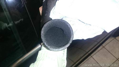

Ich hab mal das Bild vom Schlauch angehängt. Also im vergleich zu dem was ich so im Forum gesehen habe scheint das nicht sooo übel zu sein...
Dsc-0019-1
