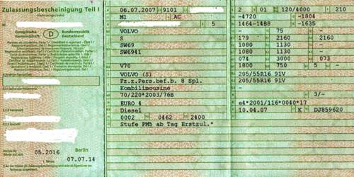

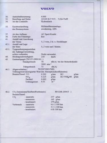

Hallo Philipp,
Euro 3 galt ab 2001, Euro 4 ab 2006 und ja es handelt sich auf den Fotos um einen Dieselpartikelfilter (DPF). Schätze der Vorbesitzer hat sich den DPF einbauen lassen um ein besseres Abgasverhalten des Fahrzeugs zu erlangen und dadurch eine bessere Einstufung (grün) für Fahrverbotszonen.
In der Zulassungsbescheinigung Teil I (Fahrzeugschein) stehen die ausschlaggebenden Werte des Abgasverhalten in Zeile V.9, der Euro Norm in Zeile 14 und der Partikelstufe in Zeile 22 (kuck dir das Foto an).
Ich habe einen gleichen V70 II aus 2007, die damals für das Automobil genehmigten Abgaswerte habe ich ebenfalls in Form eines Fotos beigefügt.
Vielleicht hilft es dir ja weiter.
Liebe Grüße
Elchsocke
EWG Bescheinigung Seite 3
