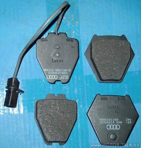

Da das Wetter ja gestern perfekt für ne kleine Spritztour war, bin ich mit meiner Holden und dem Dicken mal den schönen Hahntennjoch hinauf gefahren. Da die Strecke doch einige Höhenmeter aufweist, hatte die Bremsanlage scheinbar irgendwie zuviel bekommen... Auf dem Rückweg fiel uns ein rhytmisches Quietschen vom rechten Vorderrad auf. So geht´s natürlich nicht entspantn in den Sonntagabend, also noch schnell auf die Bühne.
Und siehe da, Die Arrtierfederdes der Bremsbeläge schliff an der Scheibe. Normal ist das sicher nicht, dachte ich mir und schaute mir den zugehörigen Belag (Außenseite unten) an: Den hatte es offenbar bei einer stärkeren Bremsung nach vorne geschoben! nach dezentem Wackeln an der Bremsscheibe fiel er dann auch einfach nach vorne heraus :eek:
Grund war, dass der kleine Führungsbolzen auf der Rückseite des Belags total rundgelutscht und verformt war. Dem Aussehen nach nehme ich an, dass er sich schon einmal leciht gelockert hatte und bei ner starken Bremsung durch den Sattel zusammengequetscht und abgeflacht wurde.
Was ich mich nun frage: kommt sowas öfter vor? gibts da eine Maßnahme das zu verhindern? Die Beläge waren schon drauf als ich ihn gekauft habe, sehen auch vernünftig montiert aus (Paste auf der Rückseite => hauchdünn obwohl da ja eigentlich ne Klebefläche drauf sein sollte... , Abnutzungsbild der Scheibe vorbildich)
Die anderen Beläge sitzen tadellos, nur dieser wackelte herum. Hab den Bolzen mit ner Feile wieder in Form gebracht, aber so richtig trauen tu ich der Sache nicht.
Daher ein nett gemeinter Hinweis an dieser Stelle: guckt euch ruhig mal eure Beläge an :)

Dann frag ich jetzt mal nach der Marke. WillyWacken, von welcher Marke waren denn die Beläge welche ausfallend geworden sind und von welchem Typ / Ausführungen waren die Beläge genau ?
Wäre nämlich nicht das erste Mal das bei den diversen HP-2 Sattelvarianten wer die falschen Beläge verbaut hat. Für unzählige Leute sind "die HP-2 Sättel" immer ein und dasselbe.
Die HP-2 Sattelvarianten im S6 C5 haben übrigens an der Aussenseite Beläge, bei denen keine Fixierung durch Klebepads vorgesehen ist. Die Fixierung erfolgt nur durch den Knubbel, die Führung (mit Kraftübertragung) durch die Auflagepunkte im Sattel.
Zur Ausgangsfrage - von auf diese Art ausfallend gewordenen Belägen habe ich noch nie was gehört. Das heisst aber nichts. Ursache könnte eine ungenügende Passform der Beläge sein, falsche Beläge, Deformationen am Sattel oder Belag in dem Bereich, Loslösung, Defekt o. ä. der grossen Klammer oder / und ein Montagefehler. Die beiden letztgenannten Möglichkeiten sehe ich oben auf der Liste möglicher Ursachen.
Gut zu wissen, genau der Knubbel hat mich ja im Stich gelassen :) Es war auch kein Klebeähnlicher Rest erkennbar.
Zur Ausgangsfrage - von auf diese Art ausfallend gewordenen Belägen habe ich noch nie was gehört. Das heisst aber nichts. Ursache könnte eine ungenügende Passform der Beläge sein, Deformationen am Sattel in dem Bereich, Defekt o. ä. der grossen Klammer oder / und ein Montagefehler.
    • Sattel sieht soweit ok aus, das Loch für den Knubbel ist intakt, soweit ich sehen konnte
    • die große Klammer hält nach korrektem Einbau auch wieder so wie es vorgesehen ist
    • der Belag hat nur in der Bewegungsrichtung der Führungsbolzen Spiel, dieses hat dann halt gereicht, um ihn rausfallen zu lassen
Dem Zustand des Knubbels nach müsste der Sattel zu weit auseinander gegangen sein sein, beim "nicht-Treten" der Bremse => geht sowas?
