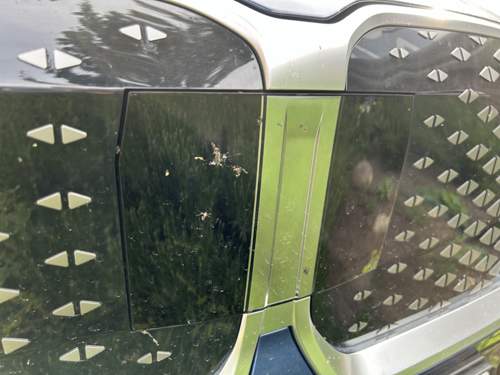

Moin Zusammen,
nach 9 Jahren mit meinem E91 durfte ich vor 3 Wochen einen iX1 xDrive30 in Empfang nehmen :)
Soweit bin ich mit dem Auto auch sehr zufrieden, allerdings nervt mich leider eine Sache wirklich sehr...
Egal ob es nur tröpfelt oder heftig regnet, der DA+ steigt ständig mit der Meldung "Sicht Radar" aus und bleibt dann Ewigkeiten deaktiviert. Dieses Verhalten kenne ich so nicht. Sowohl mein E91 mit ACC als auch diverse BMW Leihwagen auf Dienstreisen in den letzten Jahren sind auch bei starken Regen unbeirrt weitermarschiert.
Ich kenne es bisher eigentlich nur, dass sich ggf. die Lenkunterstützung bei Starkregen abschaltet. Zu diesem Punkt kommt es aber gar nicht erst, weil das Radar schon für die Abschaltung gesorgt hat.
Ist das beim iX1 normal oder sollte ich das mal checken lassen?
Danke und viele Grüße

Regen je nach Stärke kann das ACC blind machen… das wird schon nicht ganz vermeidbar sein… hatte ich auch schon bei sintflutartigen Regenfällen.

Das hatte ich nun heute auch.
Mit DA+ im Regen auf der AB: alles gut.
Regen hört auf (!): Sicht Radar gestört, kein DA+
Es regnet wieder und doll: DA+ geht wieder
Es regnet weniger: Sicht Radar gestört, kein DA+
Es regnet nicht mehr: geht wieder
Alles in allem nicht nachvollziehbar. Klingt für mich eher nach einem Softwareproblem.
… oder war es das tote Viehzeug? Mag ich nicht recht glauben.
@gohan01 was hat denn dein Termin ergeben?
Ich musste heute ca. 300 km ohne ACC Autobahn fahren, weil der Sensor im leichten Regen versagt. Passiert immer nur bei leichtem bis mittlerem Regen und um die 120/130 auf der AB. Nie in der Stadt oder auf der Landstraße. Wenn man anhält und die Wassertropfen auf der Sensorblende wegwischt geht es wieder für 10km.

@Speedophot Es wurde ein Software Update durchgeführt und gesagt "das Problem ist behoben und kommt nicht mehr vor". Diese Aussage hatte genau bis zum nächsten Regen 2 Tage später bestand.
Der nächste Termin ist weiteren 3 Wochen. Dann wollen sie nach und nach Hardware tauschen.

Danke für deine Rückmeldung. Im U11-Forum ist auch ein Thread mit diversen Ausfällen, auch bei Regen. Wir scheinen nicht die einzigen zu sein. Lösungen gibt es aber auch da nicht.
Interessant finde ich, dass ich im Efficient Mode auch bei ausgefallenem Sensor den (korrekten) Hinweis bekomme, ich solle vom Gas gehen, weil ein Fahrzeug voraus fährt. Keine Ahnung wie er das erkennt, ggf. über die Kamera.
