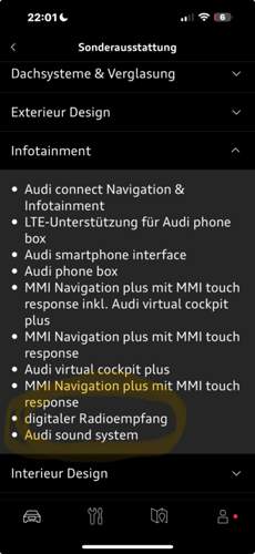

Hallo liebes Forum,
ich bin seit 2 Wochen Besitzer eines Audi A6 C8 Avant Modelljahr 2020.
Das Fahrzeug besitzt das große Navi mit Virtual Cockpit. In der Radioauswahl kann ich die DAB-Sender nicht finden. Auf dem Button steht lediglich FM und nicht DAB/FM. Ich bin davon ausgegangen, dass DAB serienmäßig verbaut ist. Muss ich DAB gesondert aktiveren oder besitzt das Fahrzeug möglicherweise kein DAB?
Vielen Dank schon einmal für eure Unterstützung.

Als ich mein A6 2020 bestellt habe, war DAB noch Aufpreis. Ich habe es nämlich damals auch vergessen zu bestellen.
Schau doch einfach in die Audi App unter Infotainment/Sonderausstattung. Wenn da digitaler Radioempfang steht hast Du es, wenn nicht dann kein DAB…
