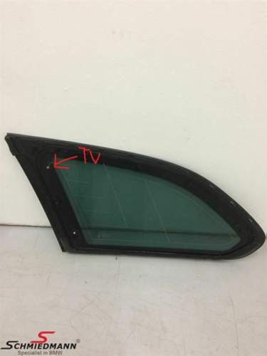

Muss die TV&DAB Antennenverstärker an die Seitenscheibe verbunden sein?
Ich habe Standard diese Seitenscheiben aber er gibt keine Stecker an die Scheiben für die verstärker?
Image-305778-big
ja der Anschluß wird bei der Herstellung entfernt wenn kein DAB vorhanden ist. :mad:
Für DAB brauchst du den Antennenverstärker links. Der Verstärker hat den gelben Fakra-Anschluß (den grünen für TV brauchst du nicht) welcher zur HU geht und auf der Antennenseite eine 3pol. Buchse. Dafür benötigst du einen 3poligen Stecker. Der mittlere Anschluß (denke der hieß "DIAG") muß auf Fahrzeugmasse gelegt werden.
Den Anschluß "DAB" habe ich (siehe Bild) mit einem kurzen Draht angelötet. Das funktioniert auf dem Anschlußpunkt auf der Scheibe ganz gut. Nur nicht zu lange draufhalten, dann löst er sich von der Scheibe.
Seitenscheibe-links
Und TV geht sicher an dem andere Anschlußpunkt
Und für das Seitenscheibe rechts kann ich den gleichen Verstärker verwenden? Und dann TV Anschluß dem eine Anschlußpunkt anlöten.
Links
Rechts
Ganz sicher ;)
Antennensystem
@ptrkp schrieb am 15. November 2019 um 23:11:51 Uhr:
Ich habe das Antennenverstärker montiert und angeschlossen, und ich habe keinen Empfang
Ista sagt Connection head-unit to Dab III band arial foot: open circuit.
Hab ich etwas falsches gemacht mit Löten oder ist etwas anders das Problem?
