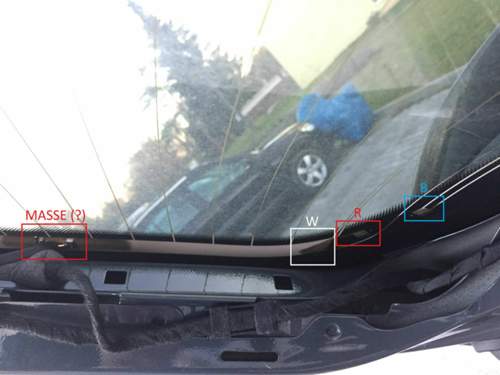

Hat schon mal jemand hier den original Audi DAB+ Antennenverstärker (8x4.035.225.A DAB) verbaut? Habe den von K-Electronik gesendet bekommen - aber ohne Einbauanleitung. Und das dumme Ding hat drei Anschlusskabel. Rot, Blau und Schwarz. Also dort mal angerufen. Die meinten, das gibt es Lötstellen mit "R", "B" und "S", wo ich sie auflöten muss. Toll. Nur gibt es nur "R" und "B" - aber kein "S". Dafür ein "W". Das scheint aber durchgeschliffen zu "R" zu sein. Hat das irgendjemand schon mal angeschlossen bzw. fährt einen Audi A1 mit DAB+ ab Werk und kann metterweise hinter seiner linken Heckklappenverkleidung schauen, wie das angelötet wurde???
Img-1126
ich habe auch gerade das Problem, dass ich nicht weiß wie die PINs vom Antennenverstärker mit der Scheibenantenne verbunden werden.
Bei mir an der Stelle an der Scheibe gibt es Lötpunkte mit S, R und B
Im Reperaturleitfaden ist die Pinbelegung vom Antennenverstärker beschrieben mit L-Band, Band III und Diag.
Weiß jemand was womit verbunden werden muss, oder wie ich das rausfinden kann?
