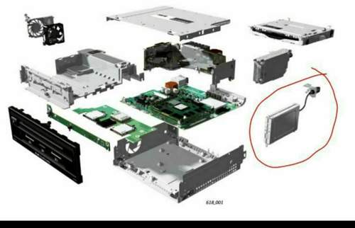

Ich bekomme demnächst einen B8 Vorführwagen, alles drin, alles dran außer DAB+ im Discover Pro.
Es gibt angeblich zwei Wege zur Nachrüstung von DAB+.
1. Man schaltet das Discover Pro mit einem Code frei, dann hat man DAB+ so, als hätte man es ab Werk bestellt. Mein Händler sagt, das ginge aber bei meinem Discover Pro nicht ;-(
2. Man kauft bei VW einen Zubehör DAB+ Empfänger, der in die Mittelarmlehne eingebaut wird und der dann als FM-Transmitter (!!!) das DAB+ an das Discover Pro überträgt. Bedienung über eine separate Fernbedienung, noch nicht mal über den Touchscreen.... Preis 380 Euro! Ich kann mir auch ´ne Frikadelle ans Knie nageln...
Hat jemand eine Idee, ob vielleicht doch Variante 1 realisierbar ist?

Freischalten wird nicht gehen. DAB+ benötigt eine andere Antenne. Beim B7 ging es auch nicht , ich glaube nicht dass es beim B8 geht.

Was ist denn an der Antenne anders?
Habe es bei meinem B6 im Zuge der Nachrüstung eines RNS 510 mit DAB+ gleich mitgemacht. Wenn das Discover Pro es kann, dann dort Softwaretechnisch freischalten und eines der Antennenmodule in den hinteren Heckscheiben durch einen für DAB/DAB+ tauschen. Allerdings sollte man sich vorher 100% sicher sein es im Discover Pro freischalten lassen zu können, bzw. dies vorher testen. Empfang auch mit dieser Nachrüstung in den Sendegebieten ohne Probleme. In M-V hat man auch Empfang, allerdings nur in Nähe der größeren Städte ;)
