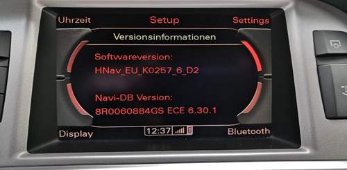

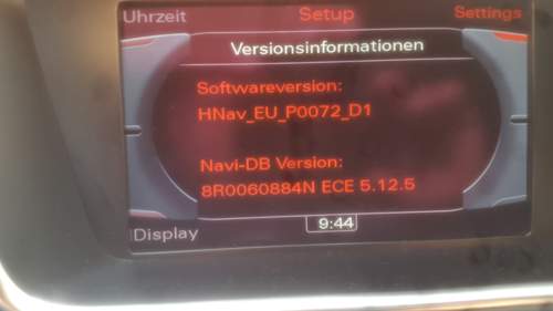

Es scheint ein Update für die 3G Radio-Unit mit DAB geben.
CDs: 8R0 906 961 AK und AL
Man munkelt, dass es DAB+ erweitert. So ganz sicher bin ich mir da aber nicht, ob die eine CD (AK) nur DAB+ Fehler korrigiert, und AL (oder doch beide) für das 3G Radio (das alte) ist und ob dieses dann wirklich auch DAB+ erweitert oder einfach nur ein normales Update ist.
8R0 906 961 AJ ist ein neues MMI 3G Update auf 0072.

Das Update bringt überhaupt nichts in Richtung DAB+. Wie immer werden nur Bugs beseitigt, Neuerungen = 0000000000000000000000000000000000000000000000000000000000000000000000000000000000000!
Das 3G ist für Audi durch, da kommt nichts mehr.
Auch wenn es manche nicht wahr haben wollen, man muss eine neue Unit kaufen. Selbst wenn man mal eine DAB+ SW "beferkelt", kann man sie nicht in eine DAB Unit einspielen. Ist eine komplett andere Struktur.

Also, leider nix mit DAB+
8R0 906 961 AJ ist ein aktuelles 3G Plus HDD Update auf Version 72
8R0 906 961 AK ist anscheinend ein Update für die 4G0 035 061 Unit
8R0 906 961 AL ist ein 3G Bose Update
So viel dazu ... leider :(
