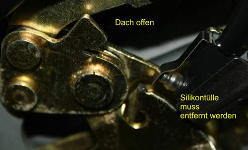

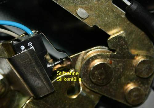

vermutlich die Microschalter:
http://www.mbslk.de/modules.php?name=News&file=article&sid=338
Bevor du neue Schalter kaufst, entferne einfach mal die Silikonkappen, meist funktioniert es danach wieder.

kann das nur bestätigen, mit den Microschaltern .
Das kommt bei den meisten SLK's mit dunkler Farbe vor. Diese halten bei Sonneneinstrahlung die Hitze (Hitzestau) im Dach, dadurch dehnen sich die Silikonnippel aus und die Schalter können nicht mehr die Signale ans Steuergerät abgeben.
Es sind im übrigen die zwei Schalter, die am Variodach befestigt sind. Dafür muss der Himmel abgenommen werden um diese Schalter zu sehen.
Ich hatte auch das Problen. Mit einem Skalpel (kostet ca 2 € in der Apotheke) kann man die Silikon- Nippel wunderbar und genau entfernen.
Viel Spass bei der Arbeit !

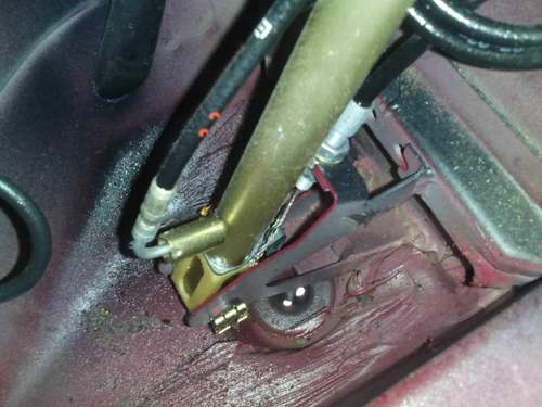

Original geschrieben von romero00789
ich wollte Heute mein Dach zum Putzen öffnen. Als es dann ca. 3/4 offen war hörte ich ein knacken in der Hutablage. Ich habe festgestellt das die beiden Eckteile der Hutablage nicht ganz öffneten und an dem Überrollbügel festhingen. Darauf hin wollte ich das Dach erst mal wieder schließen. Das nächste Problem war dann das das Dach nicht mehr über die Hutablage hinweg kommt. Es bleibt beim schließen hinter der Hutablage hängen. Durch vorsichtiges nach vorne ziehen der Hutablage konnte ich das Dach wieder schließen. Als nächstes viel mit auf das die Ecken der Hutablage von Baudenzügen betätigt werden. Diese Züge waren von den kleinen silbernen Harken gerutscht.
Nach dem ich das Dach wieder ein Stück geöffnet habe viel mir auf das der Vordere Teil nach oben hin ca. 2 - 2,5 cm Spiel hat. Ist das Normal ? Oder kann man das justieren ?
Wenn ich das Dach nun weiter öffne rutscht es über die Hutablage nach hinten runter. Wenn ich den Vorderen Teil anhebe dann passt es einigermaßen über die Hutablage.

Ja ich habe die lösung gefunden.Hab grade mein dach fertig gemacht. Bei der Hutablage befestigung sind die winkel verbogen das heist wenn das Dach auf gegangen ist hat sich der seil ausgehackt von aussen flügen und sind die flügel gegen die überrollbügel gegen gekommen und dabei haben die Winkel sich verbogen. Ihr muss mit zwei mann die hutablage in richtung überrollbügel ziehen aber vorsichtig das es nicht zur beschädigung kommt so paar mal und fertig dann schließt der dach wieder richtig!!!!!!!

Bei meinem SLK besteht genau das gleiche Problem, die Winkel sind kraß verbogen. Die sehen mir aber ziemlich massiv aus. Kann man die wirklich biegen, ohne etwas kaputt zu machen?
Vieln Dank für eine Antwort.
