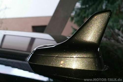

Heute morgen trifft mich der Schlag.
Wie kann es denn sein, dass eine Dachantenne bricht ?
Img-20150327-185645
18 Antworten

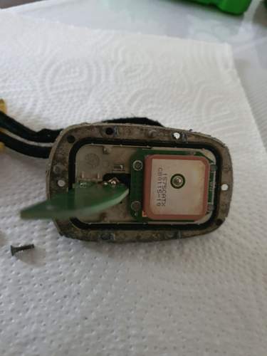

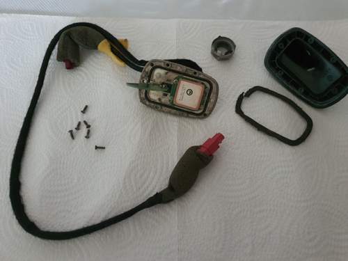

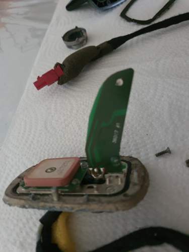

Ich habe die Antenne mal zerlegt.
Und die "Shark"-Platine und der Chip "sagen" mir, dass das sehr klar definierte Teile sind.
Ich vermute GPS und 3G .
Aber ob da Kompatibilität zum RNS 810 sein muss/kann?
Da bin ich Elektronik-Laie und verstehe von dieser Antennentechnik nix.
Kann mir da bitte jemand ein paar EINFACHE Hinweise geben, was mit was wie kompatibel sein muss?

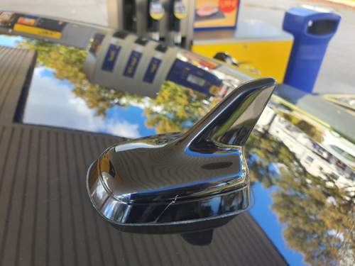

Meine Antenne ist auch gerissen.
Und ich vermute Feuchtigkeit führt dann zu den Störungen. Ist mir aber auch langsam egal, ich will eine neue Antenne reinbauen und warte, ob vielleicht jemand Rat zur o.a. Kompabilität geben kann.
