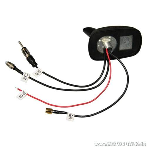

Vielleicht könnt ihr mir weiter helfen??? Ich möchte die Originalantenne (Standart AM/FM-GSM) gegen einer AM/FM-GPS Antenne tauschen. Ich habe mich heute mal rangewagt und die Verkleidung abgebaut und die Strippen gesucht wie sie eigentlich üblich sind, aber ich fand nur von der Antenne aus zwei leitungen die mit Schraubkupplungen (FME) versehen sind und der Stromanschluss fehlt ganz. Auf dem beigefügtem Foto ist meine Antenne nur das ich keinen GSM anschluß habe weil ich ihn nicht brauche. Das Problem besteht jetzt darin, das ich die zwei Strippen nicht weit genug rausbekomme und sie dann im Blech verschwinden. Wisst ihr vielleicht wo die leitung weiter laufen ???? Wenn ich es morgen schaffe mache ich mal Fotos von der Original Antenne.

also, habe bei meinem gestern auch die Antenne umgebaut, ist allerdings ein Caravan, dort lagen oben im Dachholm die Kabel für AM/FM, GSM, wobei die beiden die Schraubkupplungen (schaumstoffummantelt) haben und der Strom (gesteckt), wobei das Bild von Deiner Antenne einen anderen Anschluß AM/FM hat, da bracuhste dann wohl 'ne Kupplung bzw. einen anderen Stecker...
Wobei bei der Dachstabantenne der Limo möglicherweise nur die Antennenleitung unter dem Dachhimmel liegt und von dort zum Antennenverstärker geht, da wird dann auch Dein Strom liegen...

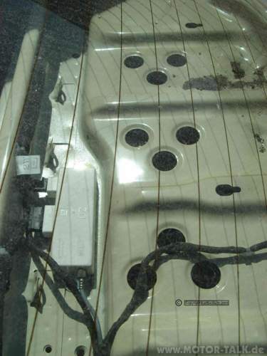

Und wo finde ich den Antennenverstärker ??? Bei meinen Zafira war alles leichter :)
Moin,
also beim MoPf und VorMoPf wars er unter der (Hut-)Ablage (Limo)...Beim Facer vermutlich auch...

Und was ist schon wieder MoPf und VorMopf ??? Ich habe zwar Kabel unter der Hutablage hängen die abisoliert sind aber sowas wie ein Atennenverstärker habe ich da noch nicht gesehen ist es vielleicht in der Seitenverkleidung im Kofferraum ???

Orginal sollte er auf jeden Fall dort sitzen in der Limo .

Feet bist du sicher das die Limoantenne einen AV integriert hat?
M.E. war da immer die Kombination Impedanzwandler/Verstärker unter der Hutablage verbaut.
Da ist es die rotweiße Leitung die zum AV geht.
AV = Antennenverstärker
Lage-impedanzwandler-limosi
