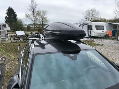

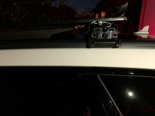

So, habe die zwei Kits Thule 4001 für den 4G und Thule 4102 für den aktuellen 4K verglichen.
Sind unterschiedlich!!
Die hintere Platte ist gleich, die vordere Platte sowie die Gummilippe unterscheiden sich deutlich.
Habe versucht Bilder zu machen
Die Füße ( das Kit) kosten ca 40€, sollte man investieren, denke ich.

Schau doch mal bei Thule, ob die einen Unterschied haben bei 4G und 4K Avant.
Ja, machen Sie. Die für den 4G dürfen laut Thule nicht beim 4K verwendet werden. Auch haben die für den 4K keine Dornen mehr die in die Reling greifen.
@scoty81 schrieb am 16. April 2019 um 14:41:40 Uhr:
Schon meine Thule-Dachträger für den 4G haben keine Dornen, sondern klemmen ausschließlich.

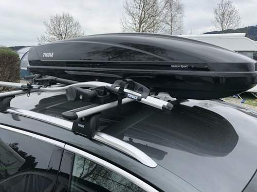

Da meine 3 Jahre alten Thule auch schon keinen Zapfen haben, denke ich du hast ziemlich alte Grundträger.
Thule Kit 4102 für den 4K Avant
https://www.thule.com/.../kit-4102-flush-railing-_-184102
Hab ich auch drauf

Das ist der grosse Vorteil von Thule, man kann meist die Querträger weiter verwenden und kauft nur ein neues passendes Kit.
Meine Wingbars Aero vom XC90 passen mit neuem Kit auch auf den A6, so dass ich mit nur 39€ dabei bin.
