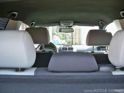

Themenstarteram 11. Februar 2009 um 20:19
Für alle die ihren Dachhimmel Färben oder umstylen wollen.
Klar.... ich kann sagen es ist keine 0815 Aktion, aber wenn man sich etwas auskennt und ich mein zum beziehen muss man den dan auch rausnehmen und die Folgende Beschreibung ist etwas hardddd, da ich es ja auch gemacht habe und auch ohne hebebühne und vieles muss man auch nicht machen.... lol wer auch immer diese geschrieben hat.
MfG
mir fehlt irgendwie noch der LINK für die Farbe so wie ein paar Infos zum Produkt ....
87 weitere Antworten

Themenstarteram 11. Februar 2009 um 20:25
– Nehmen Sie den Dachhaltegriff ab.
– Bauen Sie die Verkleidung Kofferraum seitlich aus
– Bauen Sie die Rücksitzbank aus
– Bauen Sie die Rücksitzlehne aus
– Bauen Sie die Seitenverkleidung hinten aus
– Bauen Sie die Verkleidung Dachabschlussleiste aus
– Bauen Sie die Verkleidungen Säule C aus
– Bauen Sie die Verkleidung Säule B aus.
– Bauen Sie die Verkleidung Säule A oben rechts und links aus
– Stellen Sie den Fahrersitz wie folgt ein: weiß und sieht jeder selber der dies macht.
- Sitz ganz nach vorn fahren
- Der Formhimmel darf nicht geknickt werden; ein geknickter Formhimmel muss ersetzt werden.
*Aslo für alle man bekommt ihn raus und so schnell knickt er nicht*
- Zum Lösen der letzten Verbindungen und zum Herausnehmen des Formhimmels wird ein 2. Mann benötigt.
*Habs alleine geschaft*
bin sehr gespannt auf das Gesamtergebnis :)
