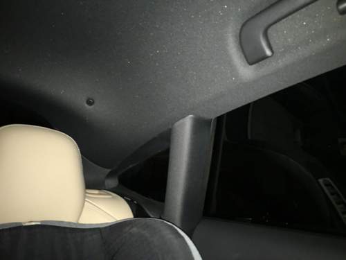

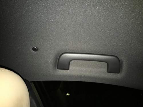

Mal ne FRAGE, ich habe einen A6 4G Limo 2012 Normal, ich will den dachhimmel gegen einen Schwarzem S line tauschen , Problem ich habe n Schiebedach und ich finde kein schwarzen Dachhimmel mit Schiebedach , meine Frage ist , gibt es den S Line mit Schiebedach ? Auch in schwarz ? Wäre super über eine Frage da meiner Grau ist und ich das total nicht mag, und den lieber Schwarz hätte

Selbstverständlich gibt es den in schwarz.
Die Himmelfarben haben nichts mit dem Schiebedach zu tun.
Dass du dann alle Verkleidungsteile auch in schwarz ( auch Sonnenblenden, Dachmodul/innenleuchte ) etc. kaufen/besorgen musst ist dir klar oder?
Wenn du deinen Himmel tauschen willst musst du Front oder Heckscheibe entfernen, hast ja keine Heckklappe wie bei Avant.
Selbst beim Avant musst du den Himmel seitlich stauchen, denn ansonsten kriegst ihn nicht raus.
Denke nen Laie macht ihn dabei kaputt.
Stimmt, da kennt sich einer aus!
stauchen musst nicht, einfach alle Sitze flach machen schräg rausziehen..
Stauchen musste trotzdem. Nämlich im Bereich der Befestigung der Dachhaltegriffe ;)
Es sei denn du baust die D-Säulenverkleidung aus.
die muss auch raus wenn man tauscht.. ;)
