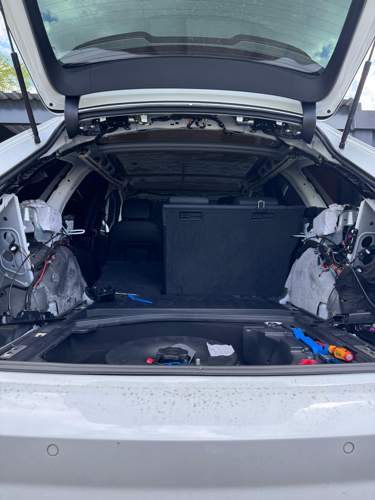

Wenn du deinen Himmel tauschen willst musst du Front oder Heckscheibe entfernen, hast ja keine Heckklappe wie bei Avant.
Selbst beim Avant musst du den Himmel seitlich stauchen, denn ansonsten kriegst ihn nicht raus.
Denke nen Laie macht ihn dabei kaputt.
Stimmt, da kennt sich einer aus!
stauchen musst nicht, einfach alle Sitze flach machen schräg rausziehen..
Stauchen musste trotzdem. Nämlich im Bereich der Befestigung der Dachhaltegriffe ;)
Es sei denn du baust die D-Säulenverkleidung aus.

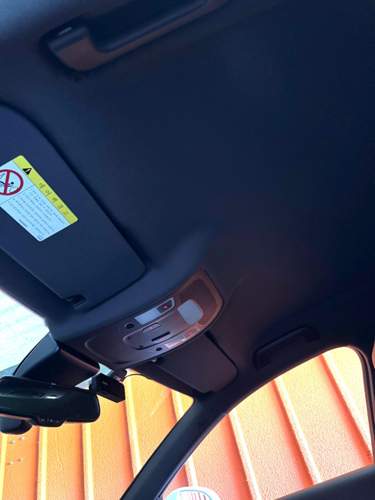

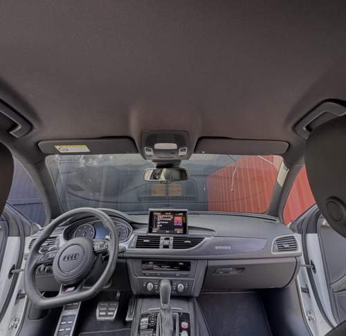

Hat jemand ne Idee wo ich den Dachhimmel her bekomme ? Ich suche den Umbedingt in Schwarz , bloß finden tue ich ihn nur ohne Schiebe Dach.
Zum Einbau: Habe 2 Freunde die in einem Audi Autohaus als Karosseriebauer arbeiten die würden das für mich machen.
Da hilft nur Geduld und evtl. eine Suche bei ebay speichern. Für meinen A4 8E hat es nach fast einem Jahr geklappt, dass ich einen schwarzen Dachhimmel ohne Schiebedachausschnitt, incl. aller Leuchten, Innenspiegel Sonnenblenden und Säulenverkleidungen gefunden habe. Gezahlt habe ich damals nur 400 €. Umbauzeit mit Anleitung, aber ohne Fachkraft waren gut und gerne 10 Stunden. Der Dachhimmel ging durch die Heckklappe bequem raus. Kann man vorsichtig ein wenig rund "rollen".
Kauf ihn doch bei Audi! Ich lass meinen jetzt auch mit wechseln, da die Frontscheibe eh raus ist :)
